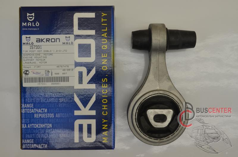

Ребят! А на запчастях Akron есть чтото выбитое???
Купил себе нижнюю подушку фирмы Akron. Пришла она мне. Достал, посмотрел но клейма нету.
