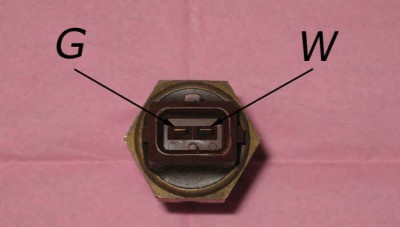

С термореле разобрался, благодаря российскому гольфклубу. http://www.golf2club.com/topic/19293-%D0%BF%D1%83%D1%81%D0%BA%D0%BE%D0%B2%D0%B0%D1%8F-%D1%84%D0%BE%D1%80%D1%81%D1%83%D0%BD%D0%BA%D0%B0/
Ну и на схеме l-jetronik примерно то же самое нарисовано.
Один провод к пятой форсунке приходит со стартера, два других идут на термореле. Один из них соединён с контактом G термореле а другой - с контактом W термореле и минусом форсунки. Когда маслаешь стартером, на + форсунки и контакт G термореле подаётся + 9 в (по крайней мере, у меня так), термореле срабатывает и замыкает контакт W и, соответственно, минус пусковой форсунки на землю.
Параметры термореле:
1. Между G и землей:
ниже 30C/86F = 25-40 Ом
выше 40C/104F = 50-80 Ом
2. Между W и землей:
ниже 30C/86F = 0 Ом
выше 40C/104F = 100-160 Ом
3. Между G и W:
Как-то так.

Добрый день подскажите каталожный номер термодатчика и ориентировочную цену спасибо.

Какого термодатчика? ДТОЖ или таки термореле?

термореле. Спасибо. И еще вопрос по заводке на холодную вы решили вопрос.

Свой не выкручивал. Очень похож bosch 0280130214.
Насчёт заводки на холодную - пока не знаю. Тепло на дворе, и так с полтыка стартует. Вобщем, будет мороз - будет видно Smile
