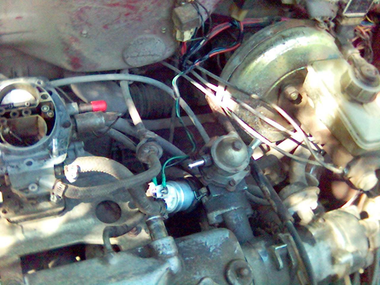

СообщениеДобавлено: Ср Авг 20, 2014 20:46    Заголовок сообщения: Ответить с цитатой
Надеюсь кому то пригодиться!Фиат типо!Ехал,ехал и вдруг авто тупо начала глохнуть!Начал искать причину...не качает бензонасос(механический)!Ну,думал попал...начал его разбирать,рассматривать....по сто раз на место ставить....короче пришел к выводу,что верхняя крышка сдохла(не работают клапана)!Не долго думаючи,поставил от ВАЗа верхнюю часть!Работает намного лучше от старой!

СообщениеДобавлено: Чт Авг 21, 2014 01:22    Заголовок сообщения: Ответить с цитатой
Завтра сдохнут диафрагмы, а послезавтра совсем развалиться. Laughing
А тема то называется Колхоз(по уму).
Но если с сотого раза до клапанов в нем допер, тогда конечно,
а так вот такое ставят и про закипание и нудную утреннюю прокрутку стартером забывают.
http://www.drive2.ru/l/4062246863888516325/
Вот к своей восьмерке приделал по быстренькому.
Именно к двигателю, что бы зудящий моторчик в кузов звук не отдавал.

вот "колхоз по уму" непосредственно по карбовому фиату: http://www.drive2.ru/l/2781585 - "электрический бензонасос вместо механического"
Все с потолка и никакого опыта эксплуатации.
Можете на эту муру наплевать. Laughing

Croma писал(а):
пока мой "колхоз" работает!Електробензнасос у знакомого взял!Я давненько хотел замутить так...но как то не было "натхнення"!Creator как то рассказывал как он сделал на своем ритмо!

СообщениеДобавлено: Сб Авг 23, 2014 22:58    Заголовок сообщения: Ответить с цитатой
по крайней мере, на моей уже 4-й год эбн пашет как часы.
