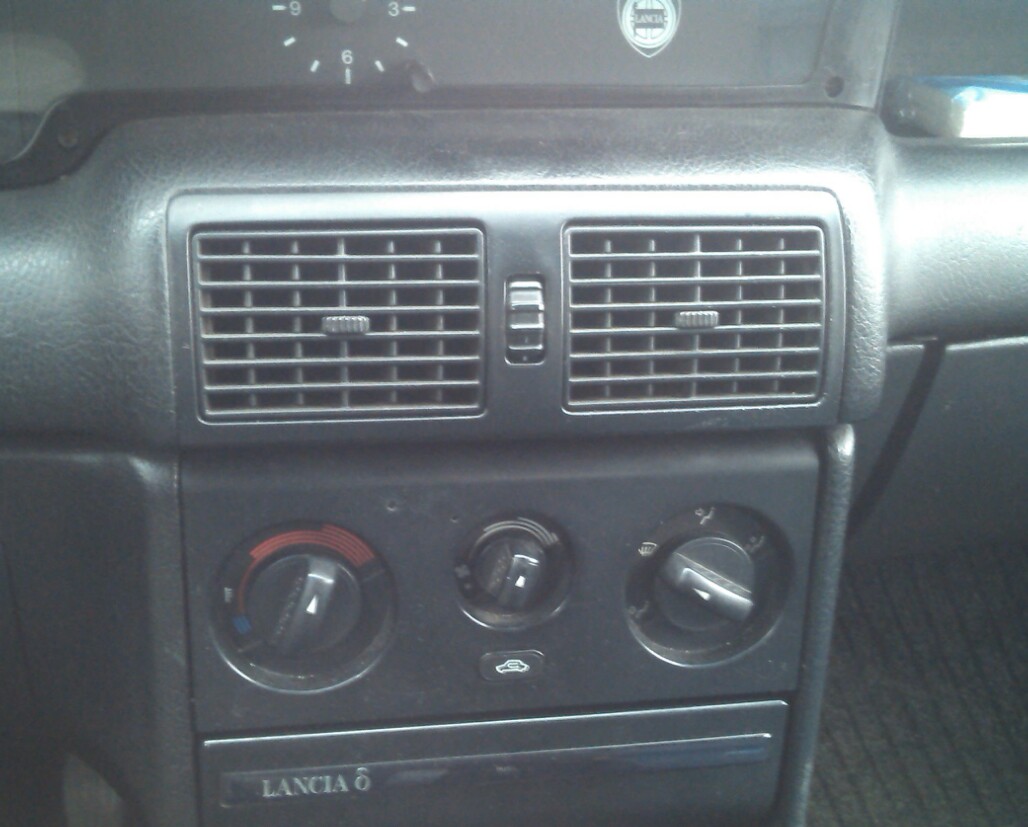

лянча дельта 94.
нужно снять панель печки и воздуховоды.
крутилки снял, пепельницу и мафон тоже. мозгов не хватает. боюсь поломать.

якщо не помиляюсь, то повинна зніматися вся панель "від дверей до дверей", разом із повітропроводами. Без зняття верхньої частини панелі приладів.
на дедрі прямо в панелі є 2 болти під шестигранник
