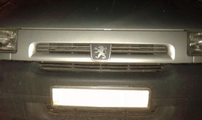

Мужики, поделитесь опытом, кто как закрывает передние отверстия решетки радиатора и в бампере на Скудах до 2004г 2.0 JTD. А то не могу придумать. Хочется попроще. В 1.9D я не напрягался - там картонку всунул между решеткой и радиатором - я все утепление. А тут нет ни щелочки, чтобы просунуть. Еще и защита снизу стоит. Думаю, что-то снаружи налепить, но хочется не колхозно. А морозы уже подпирают. Перед у меня такой :

| Olegs писал(а): | | Мужики, поделитесь опытом, кто как закрывает передние отверстия решетки радиатора и в бампере на Скудах до 2004г 2.0 JTD. А то не могу придумать. Хочется попроще. В 1.9D я не напрягался - там картонку всунул между решеткой и радиатором - я все утепление. А тут нет ни щелочки, чтобы просунуть. Еще и защита снизу стоит. Думаю, что-то снаружи налепить, но хочется не колхозно. А морозы уже подпирают. Перед у меня такой : | Я прошлой зимой вырезал из утеплителя с фольгой по форме проемов и крепил стяжками.
Вырезал себе полоски из толстого упаковочного вспененного полиэтилена, вставляю их в бампер. Легко вставляются, легко вынимаются. На скорости не выпадают. Главное, чтобы плотно входили. Решетку радиатора закрываю стрейчевой лентой. Вставляю между бампером и решеткой радиатора. Натягиваю на решетке и заворачиваю ее под капотом.

Спасибо! Не понял только, где можно засунуть "полоски из толстого упаковочного вспененного полиэтилена" в бампер? Рассматривал-рассматривал, не увидел. У Вас бампер от легкового варианта, может с ним проще.

| Если стоит интеркулер перед радиатором , то низ в бампере ни рекомендую закрывать.Так как он служит для охлаждения турбины,даже в лютые морозы.

На сколько я понимаю, интеркулер служит для охлаждения воздуха который нагнетает в него турбина под давлением.
Интеркулер не может охлаждать турбину.
