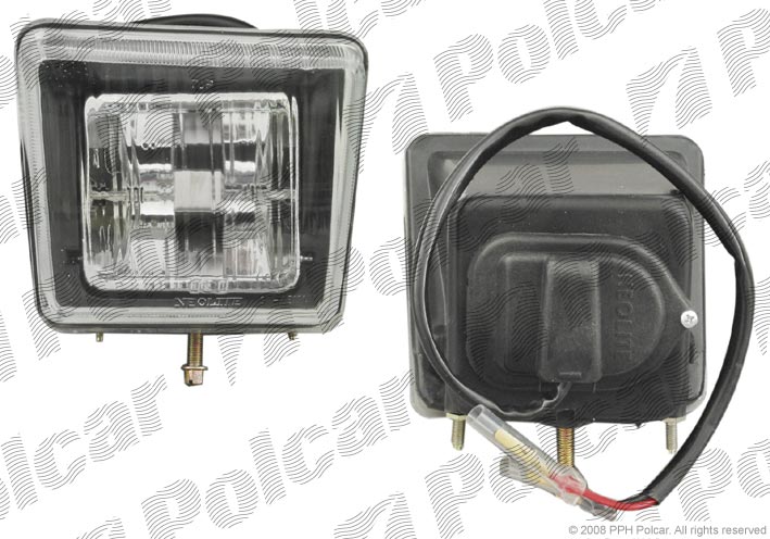

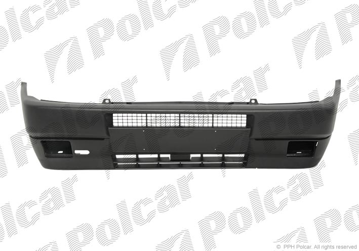

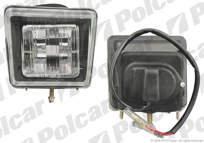

=aleks= Италоманьячище
Добавлено: Сб Янв 18, 2014 03:19 Заголовок сообщения: |
Кролевчанин
POLCAR бампер передний 192 грн.
POLCAR фары противотуманная 200 грн.
50.53 KB |
155 раз(а) |
70.33 KB |
156 раз(а) |
