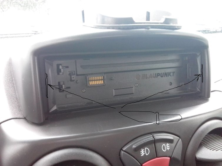

phosaly писал(а):
Иван1985 писал(а):
магнитола такая?
похожий такой
ТАК МАГНИТОЛА ТАКАЯ ИЛИ ТАКАЯ КАК НА МОЁМ ФОТО?
ЕСЛИ ТАКАЯ КАК У ТЕБЯ НА ФОТО, ТО СНИМАЕТСЯ РАМКА И ВЫТЯГИВАЕТСЯ С ПОМОЩЬЮ НОЖА (ЗАСОВЫВАЕШЬ ЛЕЗВИЕ НОЖА С ОДНОЙ СТОРОНЫ, ЗАЩЁЛКА ОТЩЁЛКИВАЕТСЯ, НЕМНОГО ТЯНЕШЬ НА СЕБЯ, А ПОТОМ С ДРУГОЙ ТАК САМО)

Иван1985 писал(а):
не парься! Возьми 4 гвоздя и всё!
а съёмник это те же гвозди только сделаны в виде 2х скоб
куда и на каком месте ?
спасибо

У тебя походу вариант с ножом
Лезвие засовываешь сюда
