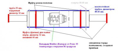

bogdan68, Di-MA - спасибо братцы. Не спеша продолбался два дня, но сделал. Очень пригодился опыт пайки ппэ, испытания показали отсутсутствие утечек и быстрый прогрев Smile Спасибо!
Nikolai а как Вы думаете, долго протянет ваш патрубок, который 32 мм диаметром, с вкладышем внутри, который 42 мм?
Croma спасибо за краткость, осознал, что полный дебил, но полезной информации в посте не увидел.
зы. На 1,3 такой фокус делать можно! Только продолбаться придется поболе - вкладыш вставлять в кусок шланга большего диаметра, паять из полипропилена переходники 40-32мм, хомуты брать покачественнее.

Не рискуйте, там работы если все под рукой и голову не ломать - на час-два. Я тут накидал схемку, надеюсь будет все понятно.
И да - очень важна длинна нашего девайса - сильно длинный будет упираться в моторчик на радиаторе, и режьте родной патрубок после семи примерок! Отрезанный кусок можно использовать для присоединения к родному термостату.

Сделал точно также, только вместо пластика использовал 2 медных перехода 42х28, перегрева не боится и зажать можно посильнее.

Доречі хлопци, а як себе буде вести термостат влітку в жару? Ну той що ви пхали собі в патрубки.
Не первый год летом отьездил.
Алгоритм такой:
Температура дошла до 75º открылся "родной" и дальше греемся,дошла до 90º(88º) открылся дубль,пошло по большому кругу.В корне не чего не изменилось,дубль выполнил свою работу вместо основного.
