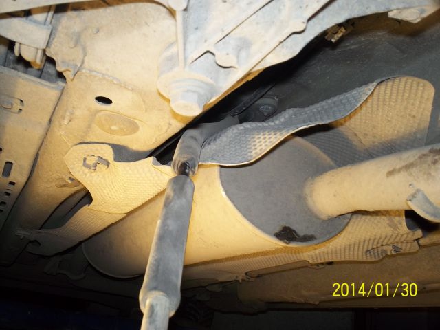

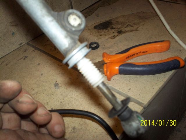

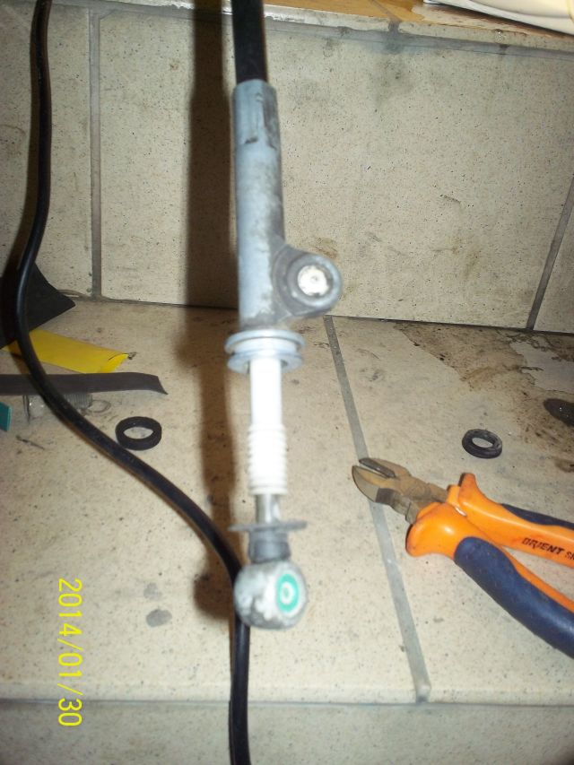

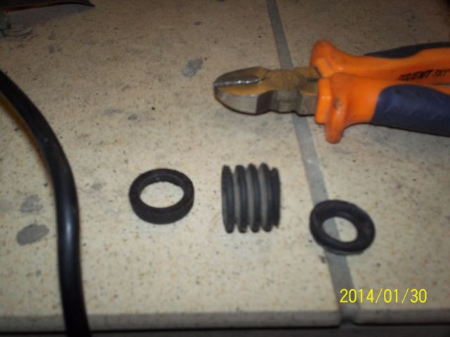

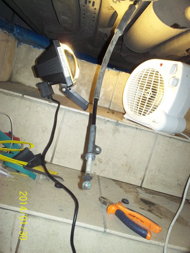

Сделал сам, ничего сложного в смазке тросика нет.
Работы
1) Снимаем защиту двигателя (если такова есть)
2) Отцепляем с шарниров примерзший тросик ( у меня примерз тот что отвечает за положение рычага влево - вправо) . Использовал широкую плоскую отвертку.
3) Снимаем пыльник. ( у меня был поврежден ,рассыпался на несколько частей)
4)Прогреваем промышленым феном тросик по всей длине.
5) Мастерим из термокембриков, стандартного набора капельницы и кусочка резиновой трубки (была в аптечке) переходник. С одной стороны шприц, с другой тросик. Кулиса оказалась не съемной с троса, пришлось надеть большой термокембрик, который при нагревании сузился и обтянул кожух троса, а в районе кулисы остался прежнего размера.
6) нагнетаем шприцом масло ATF и параллельно в машине помощник медленно шуршит коробкой передач.
Хотел добиться появления масла на тросике в салоне. Но из-за некачественно или неправильно сделанного переходника его пару раз срывало с шприца, и кожуха тросика.
7) Робота окончена, собираем все в обратной последовательности.
