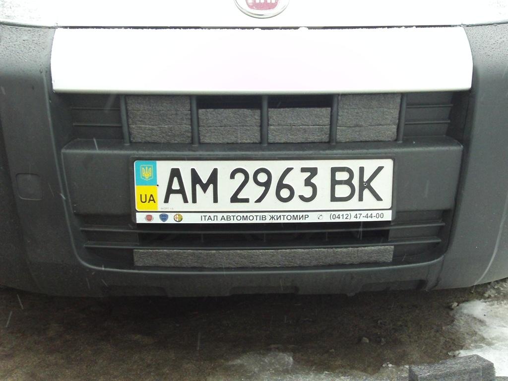

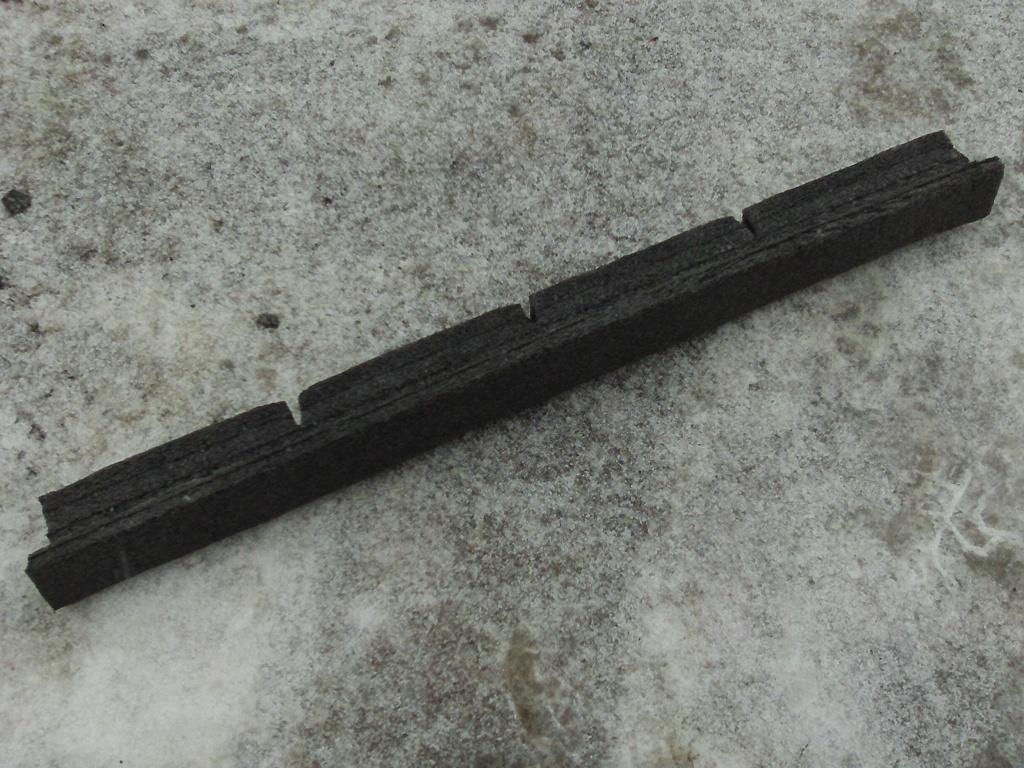

С приходом холодов стал актуальным вопрос утепления. Прогревать долго на холостых двигатель Fiat Fiorino 1,3 MJT - бесполезно и экономически не целесообразно. Теплый воздух из отопителя при -15...-22С только в конце маршрута движения: дом-школа-работа или обратно. Искал в сети правильный намордник на авто. Не нашёл.
На основе просмотренного видео http://www.youtube.com/watch?v=kQSiyl4fRaI для Fiat Fiorino 1,3 MJT предлагаю свой вариант!
Теперь теплый воздух уже на 1/3 пути моего маршрута!!! Very Happy

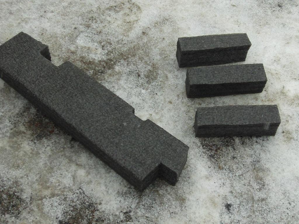

Из упаковки телевизора канцелярским ножом нарезал заготовки. Материал листовой 4х слойный напоминает чем-то Tubex (утепление трубопровода). Воду практически не впитывает и довольно мягкий. Мой друг по аналогии использовал обрезки пенопласта,но он тверже.

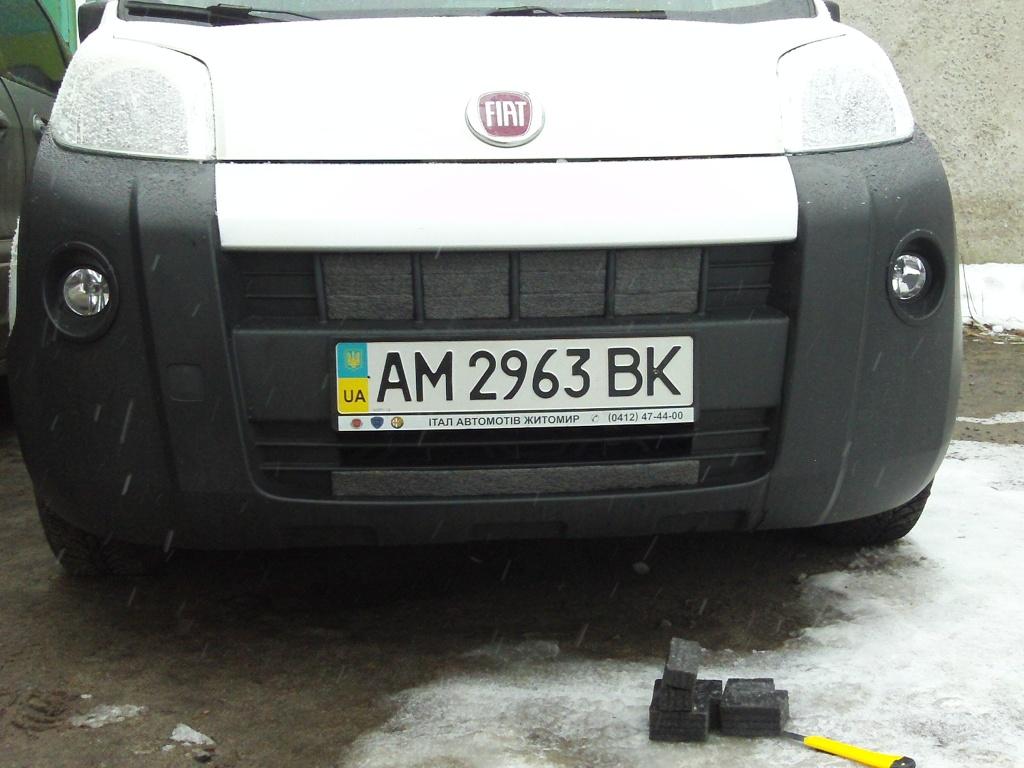

Да, если потеплеет за бортом, то "заглушки" легко вынимаются!
Вот так!

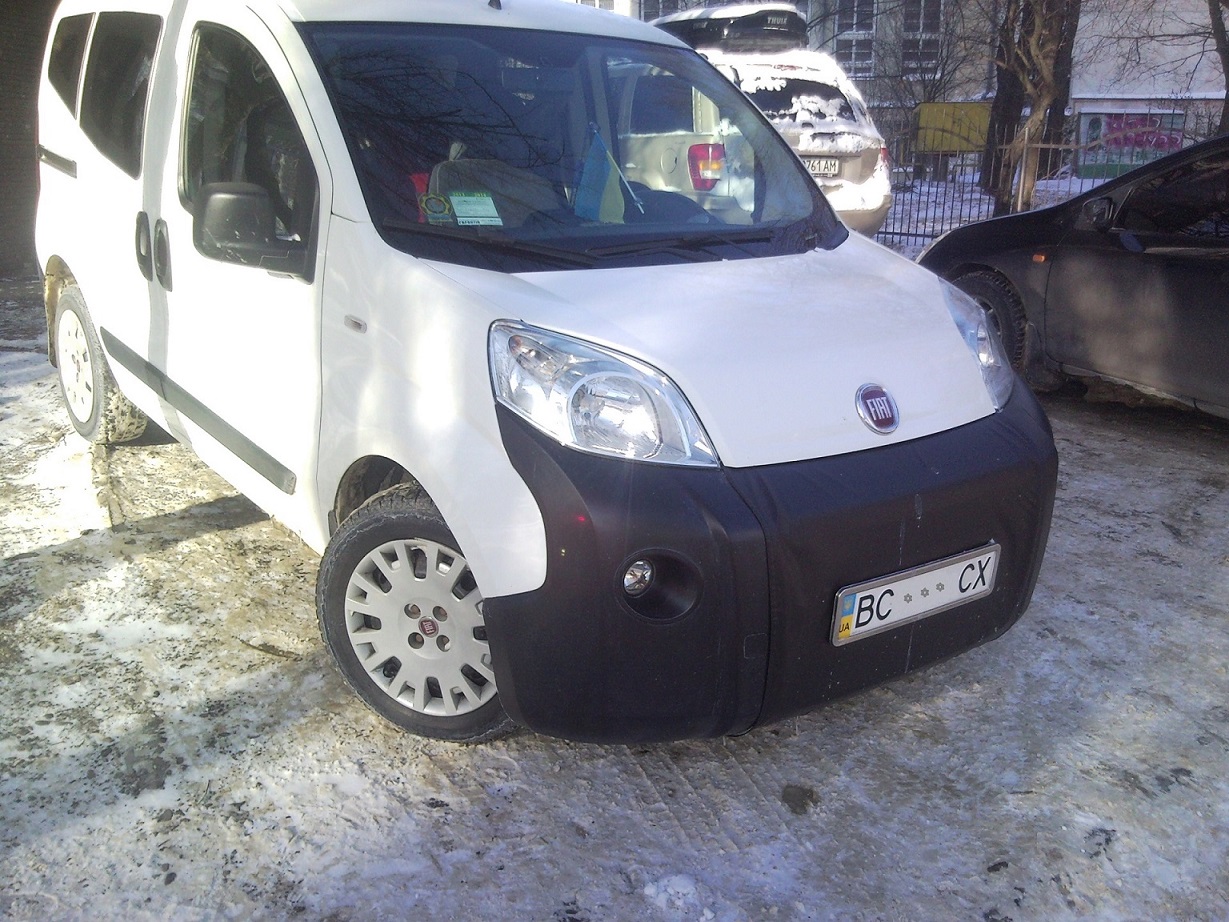

А у меня время было, вот такую штуку пошил. Крепление на резинках, снимается очень быстро и карманчики для проветривания имеются если нужно.

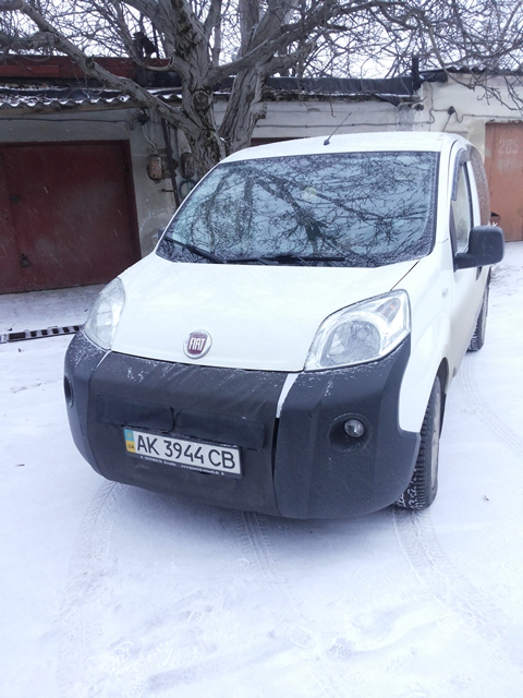

поставив намордяху, зверху на рідні болти, знизу 3 закльопки, машина прогрівається швидше, тай з приганням температур небуло проблем,
кого цікавить дзвоніть О68 ОО2 85 85

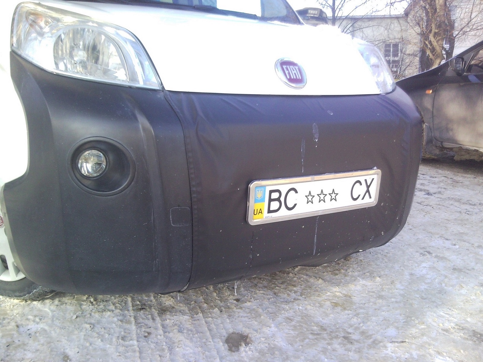

А я вот так вот забацал! Yahoo!
Буду всем признателен за помощь и подсказки!!!

"Шикарный вид"! Мне нравится - внешний вид ни капельки не потерял
Привіт! А ця ковдра не сповзає при вібрації двигуна. Кріпити якось треба? І чи дає єфект?

Та не Роман1983,не сползает,держится конкретно! Yahoo!
