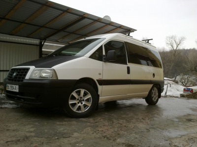

Дякую всім за вичерпну інформацію,диски сьогодні отримав і приміряв ,підійшли .Там дійсно скудівський 5*98 ,але виліт ЕТ35 но все підходить для 2.0сс 2005р ,один диск подертий до бордюра, це я знав до купівлі ,сьогодні зразуж зробив косметичний ремонт. Диски купляв для літньої резини, фото обовязково зроблю дисків на авто коли весна прийде))).
Обіцяне фото:
