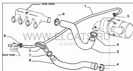

Подскажите, пожалуйста, что за трубка (позиция 1) и что за узел (SGR. 10301)? А то уже и книжку читал, и инет гуглю - не нашёл...
Это мотор Fiat Ducato 1,9 TD 1991 г.в. (280A1.000)
Ну и, чтоб 2 раза не вставать: в месте соединения (где хомут 5) подтекает чуть-чуть масло, да и в корпусе воздушного фильтра тоже есть малёхо. ЧТО ЭТО ЗНАЧИТ?
Спасибо заранее!

Это сапун по идеи
позиция 1-трубка вентиляции картера
SGR. 10301-маслоотделитель

Спасибо, а то я думал может EGR какой?.. Чайник, что тут скажешь. А вот по поводу масла, это наверно ненормально, что оно аж до ввоздушного фильтра долетает? Или это не страшно?

обычно это трубку отсоединяли и кидали куда то в раму , а отверстие глушили и все
