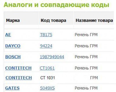

треба ремінь грм. підібрали мені ось цей- ГРМ CI CT1061.
я так розумію 1061 - це довжина? поміряв свій старий ремінь-132см. і 136 зубів.

Дайте будь ласка номер ремня грм на XUD9. Бо не знаю де шукати саме ремні.

СообщениеДобавлено: Пн Фев 17, 2014 08:35    Заголовок сообщения: Ответить с цитатой
Hi
 Просмотрено:  303 раз(а)
0б77бб9119

дякую, вже зрозумів, це не довжина, а номер.
