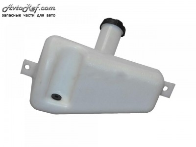

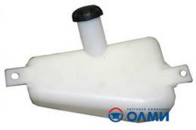

СообщениеДобавлено: Вт Фев 11, 2014 15:07    Заголовок сообщения: Установка заднего дворника Ответить с цитатой
Себе поставил от Пежо партнера 2006 г. Пришлось подрезать пластину крепления ел.двигателя и просвелить дополнительные отверстия под крепление. Аналогично подходил задний дворник от Ауди 80 Б4, с небольшой переделкой пластины крепления, но тяжелее отцентровать в стекле. Бачок поставил в левом борту сзади за декоративной картой (карман для мелочей) отлично подходит от ВАЗ 2104, НИВА цена бачка -60 грн с насосом. Правда мал об'ем - всего один литр, но мне хватает.
