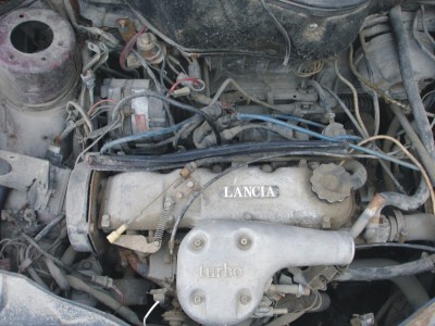

мы купили от Ланчи. объем тот же. размер тот же.

sponger
От унчига ставь 1.3 или 1.4 турбо, либо от пунто ГТ 1.4 ваще злой будет Wink
TERRA
Ух ты, это от Lancia Y10? 0.9 турбо?

О а Танька скрывает турбомонстра!

2terra
Prastite za translit, che za dvig? Harakteristiki? Kak stal?
2ejig
Da ne dumayu cho vlezit 1,4...

Он еще не встал. Макс прав. Он 0,9 турбо. Сейчас вроде как решается вопрос о целесообразности установки турбины, так как родная в хлам. Very Happy
ЕжЫк
Зарегистрирован: 19.03.2006
Сообщения: 3407
СообщениеДобавлено: Пн Ноя 05, 2007 21:46    Заголовок сообщения: Ответить с цитатой
Дык если турбину выкидовать, нада нутро от атмо версии ставить, а то на такой степени сжатия хорошей работы от двига ждать не нужно....

двиг. объем 1050, все технические характеристики, как у родного.двиг карбюраторный, до момента продажи ездил нормально без турбины.
ежЫк, донора назвал почти правильно( турбо 1049).
двиг еще не ставили, в эту субботу, только стали его дивными обладателями.
массимо 145, мы ни чего не скрываем, просто тихо сидим в норке и радуемся. Very Happy
sponger не слушай ни кого пока точно не замеряешь, мы от уно 1,5 так и не впихнули. конечно, как говорит мастер 155, можно впихнуть, что хочешь, но возникает сразу два вопроса как? и сколько? и еще один, кто это все будет делать...
