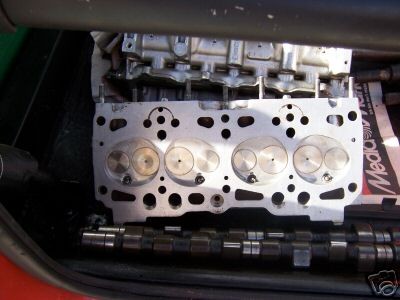

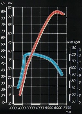

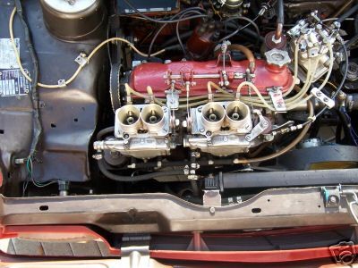

видали

где взял? к фотам комменты не прилагались?

Нашол на eBey продаетса 500 евро

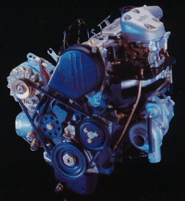

equipaggiata di un motore 1050 cc prodotto in Brasile e già utilizzato sulle Fiat 127 e Y10 Touring è sovralimentato da una turbina IHI RHB 52, un carburatore WEBER DMTR del tipo "soffiato", cioé disposto a valle del carburatore, uno scambiatore di calore (intercooler) aria-aria (che puè essere escluso, mediante una speciale valvola, qualora l'aria di alimentazione abbia giè una temperatura sufficientemente bassa) e radiatore olio. Sviluppa 85 cv di potenza massima a 5750 g/m, con una coppia 12,5 kgm a 2750 g/m. Il sistema di accensione è gestito da una centralina elettronica Digiplex della Magneti Marelli.

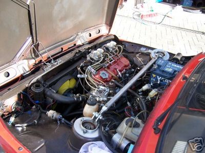

"nj vjt yjdjt cthlwt

дай линку на ебай... Хорошо смотрицо заразоSmile
