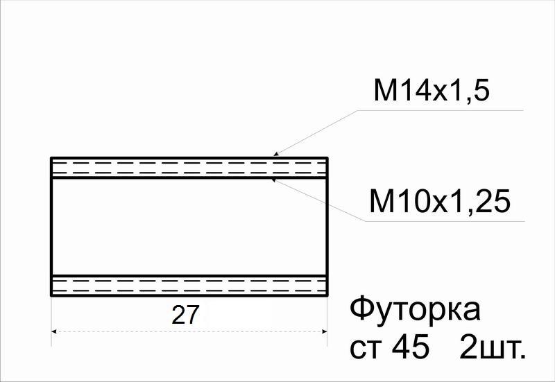

kadet писал(а):
Croma писал(а):
Болты в Жигулевском фонде на раз подбираються.
Тем более. что судя по моим лазаньям в каталоге бывали двух диаметров М 10 и М 12. Какие ищешь?
Стояли М12.Но они обломались.Что сейчас получиться после удаления остатков их из ГБЦ не знаю.Может прийдётся резьбу перерезать или ещё чего(типа футорок)вставлять.
Футорки наиболее приближают конструкцию к заводской.
Вот такой конкретикой как на фото спасался. Laughing
Идея со шпильками не очень.
Шпильку и сделать сложнее, и резьба резаная плашкой слаба.
Толстые шпильки не пролезут в кронштейн и рассверливать там некуда. Значит однозначно придется делать самопальные, ступенчатые.
Стандартная гайка гораздо короче чем я в футорку болтик закручиваю. Это длиной и компенсирую слабость самопальной резьбы.
Болты применил тоньше. Тогда не пришлось в головке сильно дырки большие делать и бояться вообщем то нечего.
Передняя подвеска такими же свинченна. Надо не допускать расслабления и всего то.
Саму футорку завинтил на эпоксидку, что бы по дурному не вывинчивалась, и установил немножко ниже плоскости головки, что бы гарантированно притягивало к головке, а не футорке.

Croma писал(а):
kadet писал(а):
Blink Russian Мама Мия!! Ну как бы,сложно всё это.Двиг на машине.Нет пространства для изысков.Остатки уже высверлили."Химичить" не буду.Попытаюсь найти всё такое,как стоит в оригинале.

СообщениеДобавлено: Чт Янв 23, 2014 16:58    Заголовок сообщения: Ответить с цитатой
"Мама Мия!!"
А ты думал. Laughing
Больше всего я боюсь в таких ситуациях повторного ремонта.
Возня при повторном ремонте увеличивается в разы.
Потому все превентивные меры допустимы и хороши.
Резьбы там после всех этих экспериментов наверняка не очень,
а нагрузки регулярные и знакопеременные.
Вчера на подъем засыпанный полуметровым снегом выкарабкивался
включив вторую передачу и грызя колесами снег до грунта.
Пилорама была еще та и нагрузки на болтики соответствующие.
Дай бог что бы эти резьбы затяжку на момент сборки и выдачи авто выдержали. По крайней мере калибровать метчиком их не надо.
Срежет и то что спасти можно.
Слегка смазанные болты заручивать как шуруп, что бы резьбу выравнивали.
СТОошникам вообщем то больше ничего и не надо.
Через недельку, если развалиться, это будет уже другая работа.
