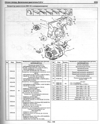

Прийшов час заміни ремня генератора і виникло питання,який ставити CONTITECH 6 PK 1740 чи на сантиметер довший CONTITECH 6 PK 1750.Бо був в 4х магазинах там відповіді розділились 2на2.Двигун 2,0 з кондюком

VLOTKO писал(а):
який ставити
Запчастини пiдберають по VIN коду.

СообщениеДобавлено: Чт Фев 13, 2014 23:12    Заголовок сообщения: Ответить с цитатой
сьогодні міняв ремінь генератора поставив gates 6 PK 1470(без кондиц.) а стояв dayco 1468. заодно і генератор перебрав.

СообщениеДобавлено: Чт Фев 13, 2014 23:31    Заголовок сообщения: Ответить с цитатой
VLOTKO
 Просмотрено:  295 раз(а)
