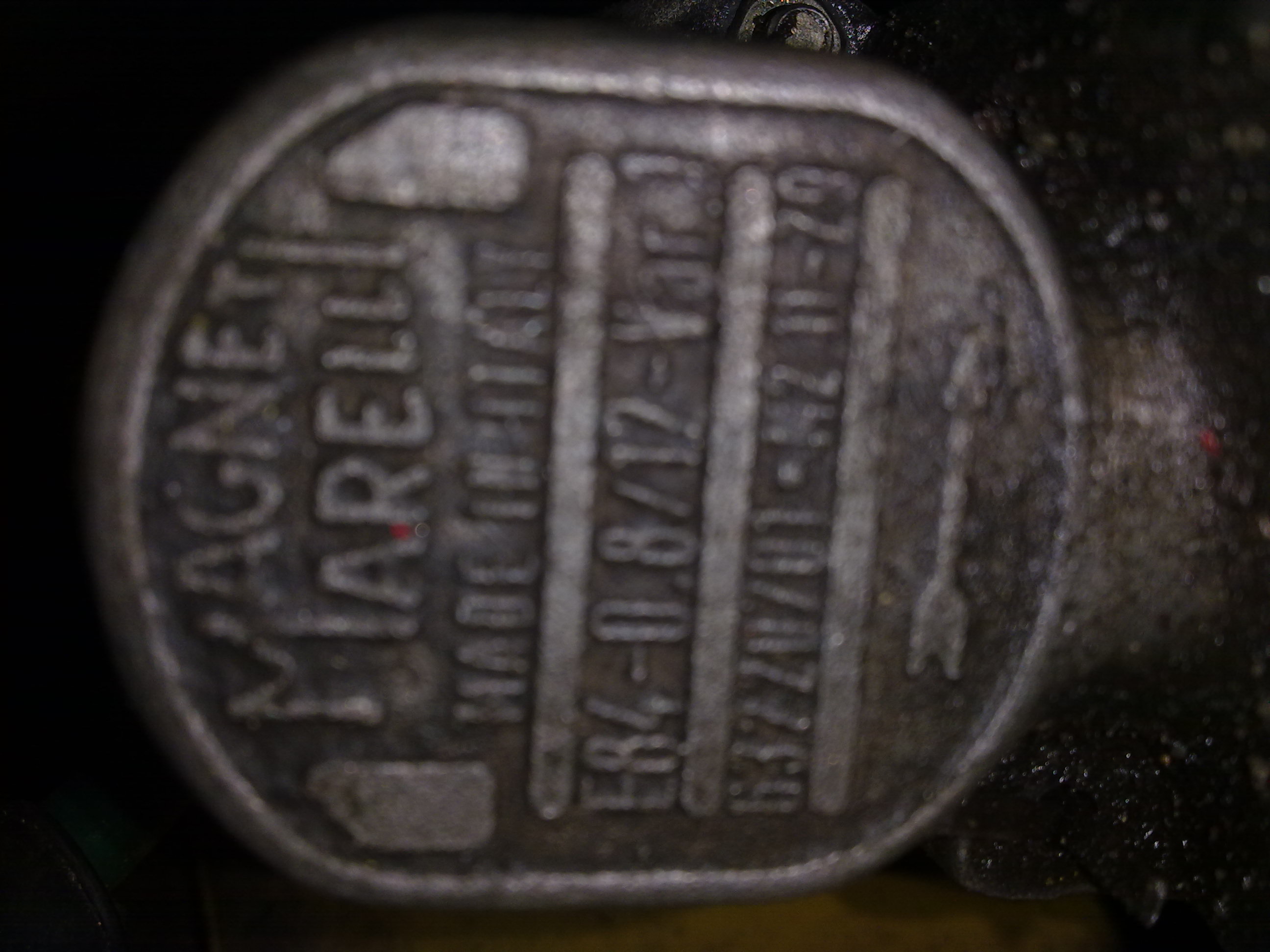

Фото надписи на стартере

Код товара если не видно 63220701
По поиску пробил что в период 78-82 их ставили на Ritmo I с 1.5 мотором!
И на поздние Ritmo II 1.1/1.3/1.5 а также Regata Weekend 70 - 1.3
На сколько я понял мне нужно ставить стартер от двигателя 1.5 Bosch или MM ? Ставить на 11 зубьев?
Этот подогнать возможно?
Сообщения: 25273
СообщениеДобавлено: Вс Фев 16, 2014 21:10    Заголовок сообщения: Ответить с цитатой
этот подогнать не получится. никак не получится.
ну либо стартер с 1.5, либо коробку с 1.3
при чём коробку - предпочтительнее, бо на 1.5 она длиннее - мотору будет тяжковато, хоть максималка и вырастет Smile но станет тупая в разгоне.
