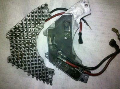

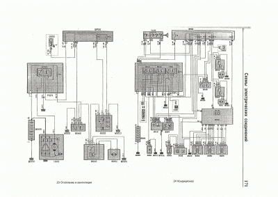

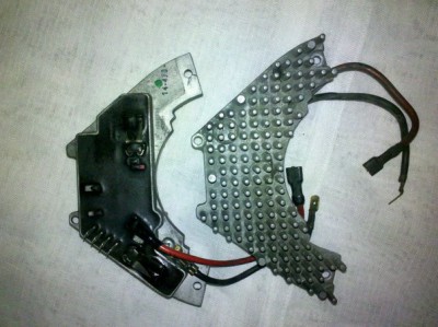

SabitofF писал(а):
Регулятор (реостат) знаходиться на консолі перед ручкою кпп, він мене не цікавить, там все просто і ясно. На самому корпусі блока вентилятора є 4 виводи. Якщо він двухдвигунний, хоча в це мало вірю, то на другий підключу вебасто, і всі мої проблеми зникнуть
Не плутайся - на консолі повзунковий регулятор, а на вентиляторі стоїть "реле-регулятор", "реостат", "їжак" - як на фото (є 3 і 4-х контактні).
В 3-контактному: 1-й товстий зелено-жовтий "маса" біля стійки дверей.
2-й тонкий зелений - управління з повзункового регулятора
3-й товстий червоний - силовий 12 Вольт з зеленого реле під кермом біля запобіжників.
В 4-х контактному: 1-й не використовується, а решта так само тільки 2-й "маса" = 1-му 3-контактного
3-й управління = 2-му 3-контактного
4-й силовий 12 вольт = 3-му 3-контактного, але на один вентилятор йде з реле, а на другий окремо з запобіжників - дивись схему.
 Просмотрено:  456 раз(а)
 Просмотрено:  419 раз(а)
 Просмотрено:  1203 раз(а)
