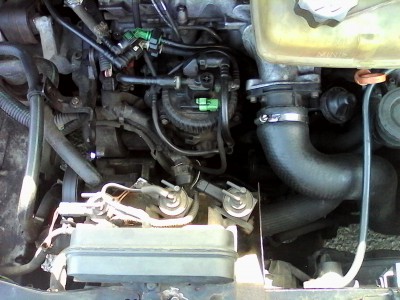

Авто: Fiat Scudo 2.0 JTD 16 V 80kw 2001 г
СообщениеДобавлено: Пн Июл 21, 2014 10:44    Заголовок сообщения: Ответить с цитатой
Подскажите а егр на таком моторе
 Просмотрено:  445 раз(а)

Yurez666
Зарегистрирован: 26.12.2013
Сообщения: 66
Откуда: Новые Петровцы
СообщениеДобавлено: Пн Июл 21, 2014 11:12    Заголовок сообщения: Ответить с цитатой
