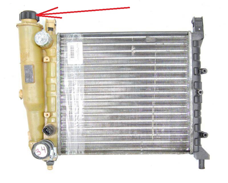

| zbuduna писал(а): | | Там що, суцільна пробка? |
Де той клапан не знаю , а радіатор копія
75.03 KB |
172 раз(а) |

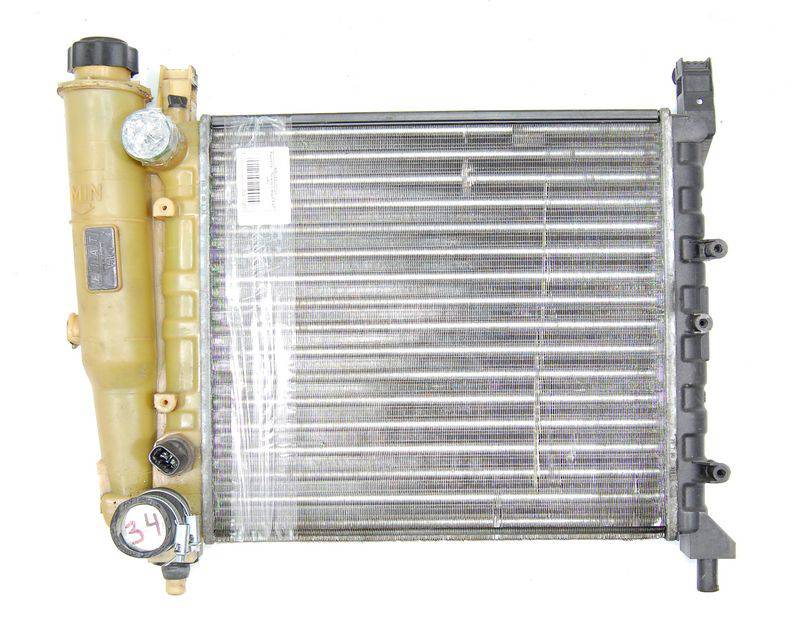

zbuduna Италоманьячище
Возраст: 33 Знак зодиака:  Зарегистрирован: 26.02.2011 Сообщения: 4389 Откуда: Рiвне
Авто: Subaru Forester
Добавлено: Пт Фев 28, 2014 14:56 Заголовок сообщения: |
Клапан в пробці розширювального бачка, ну тобто ця пробка потрошку стравлює, та й по всьому.
150.22 KB |
155 раз(а) |
