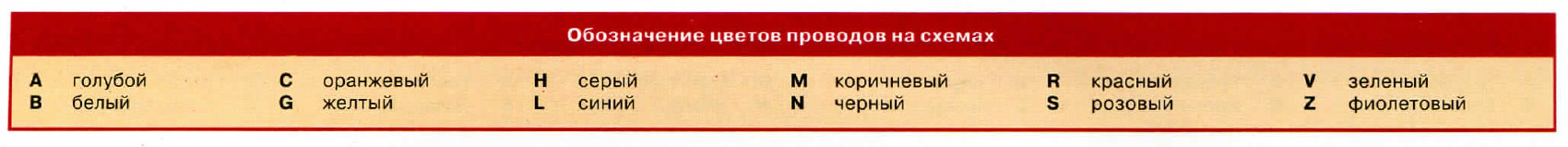

Итак. Сначала было найдено это:
Но в разъемах не было указанных проводов, поэтому начал искать дальше. Нашел мануал по подключению Шерхана - очень толково сделано, с фоточками, пригодилось бы раньше.

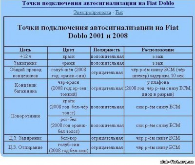

http://autosiga.ru/elektroprovodka/fiat/577-ustanovka-avtosignalizatsii-na-fiat-doblo-tochki-podklyucheniya-raspolozhenie-i-tsveta-provodov

таку схему я маю підключав по ні мигають тільки передні повороти а задні ні
andriylv
Зарегистрирован: 03.04.2013
Сообщения: 216
Откуда: Україна, Львів
Авто: Fiat Doblo 1,6 16V natural power
СообщениеДобавлено: Вс Дек 07, 2014 21:06    Заголовок сообщения: Ответить с цитатой
Значить шукай проблему, чому працює перід а зад ні... По схемі такого бути не може!!!
