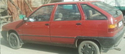

Доброго дня всем, я то же совершил такую глупость купил такое авто, всё
было норм но недавно сгорели мозги ( BOSCH MONOTRONIC 0 261 200 200 ) Не смог найти СПАСИТЕ.
Вот это чудо
