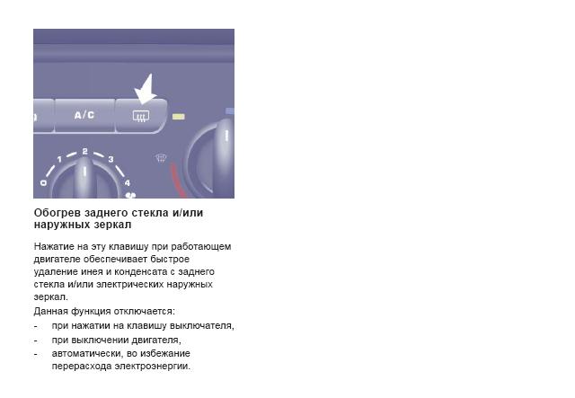

у меня включается обогрев зеркал - вот этой кнопкой:
http://radikale.ru/data/upload/05615/c2184/6deb18d3ba.jpg

1ksa провильно показав.
 Просмотрено:  545 раз(а)

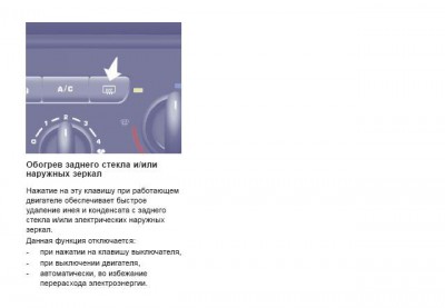

1ksa
Зарегистрирован: 01.06.2013
Сообщения: 314
Авто: peugeot expert 2008, 2,0 HDI
СообщениеДобавлено: Сб Мар 08, 2014 10:18    Заголовок сообщения: Ответить с цитатой
Nikotin писал(а):
Теперь вопрос: Зачем ставить изначально более дорогие зеркала на комплектацию, с которой отсутствует кнопка включения? Можно предположить, что вся электроподготовка для включения уже имеется, и необходимо только купить кнопку и внедрить ее в торпеду?
где - то на форуме читал, что такая же история была , только скудо до2006г\в, стояли зеркала с подогревом, а кнопки не было, - ставили кнопку, но уже точно не помню - активировали ли эту функцию в автокомпьютере ...

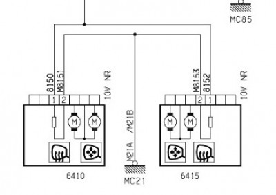

Дааа, на счет цвета проводов инфы маловато
 Просмотрено:  451 раз(а)
