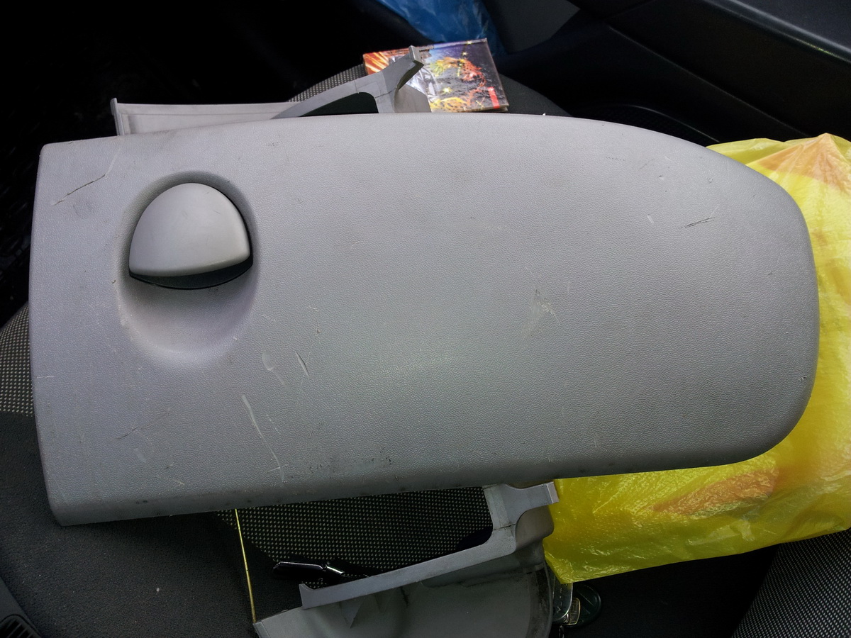

Если честно, то хотел только затянуть подлокотник на сидушке, так как протёрлась ткань. И случайно находясь в магазине стройматериалов наткнулся на кожвенил для обтяжки входных дверей за 37,59 грн за квадратный метр. Заделал подлокотник, понравилось! Решил попробовать бардачёк так как очень покоцаный был Sad (вот фото бардачка до и после).
Купил банку клея вот такого (посоветовал человек который занимается изготовлением дверей и обтяжкой) стоит 44 грн.
Мажешь клеем пластик и кожвенил, ждёшь пару минут и начинаешь клеить с использованием фена (фен брал у жены так как строительного не было под рукой). Ничего сложного нету.
