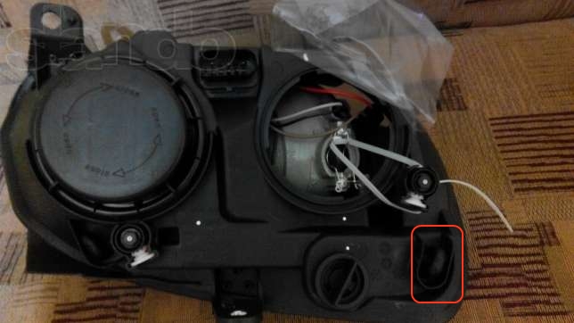

Привет всем Smile
Кто подскажет где расположено вентиляционное отверстие в фаре?
И еще - как побороть запотевание фары?

Скорей всего нарушена герметичность фары,попросту говоря-есть дырка...

maestro_a писал(а):
Привет всем Smile
На рисунке обведено красным - такая маленькая резиновая трубочка, загнутая. Снять, продуть. Можеть быть забита. Не помню, по-моему их две на фаре.

diavard писал(а):
maestro_a писал(а):
Привет всем Smile
Да,она и есть

спасибо всем за ответы, сегодня посмотрю на трубочку, если чистая придется снимать и восстанавливать герметичность Smile
