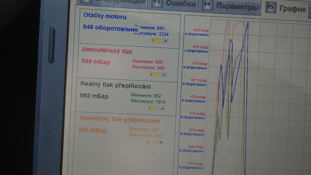

СообщениеДобавлено: Пн Мар 17, 2014 15:43    Заголовок сообщения: Ответить с цитатой
фото
 Просмотрено:  440 раз(а)

СообщениеДобавлено: Ср Мар 26, 2014 15:30    Заголовок сообщения: Ответить с цитатой
Что это? Нашли причину?

СообщениеДобавлено: Ср Мар 26, 2014 16:00    Заголовок сообщения: Ответить с цитатой
Подкиньте дадчик давления топлива

СообщениеДобавлено: Вс Апр 13, 2014 20:40    Заголовок сообщения: Ответить с цитатой
Одно из двох-або не вистачає повітря-то ДМРВ. Або мало топлива-тоді брудний фільтр на автоматі тиску на ТНВД.

СообщениеДобавлено: Вс Апр 13, 2014 21:26    Заголовок сообщения: Ответить с цитатой
valik_rr
а русский поставить в настройках FiatScan не?
