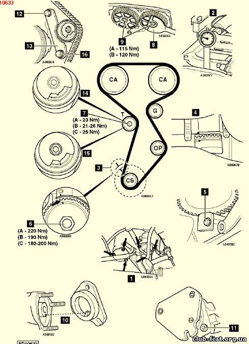

Лови чертеж ключа!!!
За качество сори,нет времени мудохаться,если что-то не понятно-спрашивай,появиться больше времени-фото перезалью...
Удачи!
ЗЫ: А,и еще,завтра закину фото,чтобы нагляднее было...

Итак, спасибо всем учавствовавшим в поиске чертежей, - отдельное СПАСИБО РОЙу... Drinks or Beer
Выставил свои валы, разность в 1 зуб была..
Как и обещал, кому нужно в Харькове - обращайтесь, кондуктора есть..правда ключ для затяжки еще не сделал, натянул подручными средствами.. Smile

Так после перекидывания ремня на один зуб динамика улучшилась или нет???
villand
Зарегистрирован: 11.11.2013
Сообщения: 781
Откуда: kharkov
Авто: DOBLO 1.6 16V CF3 BIPOWER 2005
СообщениеДобавлено: Ср Мар 26, 2014 14:26    Заголовок сообщения: Ответить с цитатой
вроде да, но не сильно..я вообще очень спокойно езжу, так что как и насколько улучшилось - х.з. главное, тихо стало в машине, движку не слышно.. Smile
правда пропало подергивание на мин. оборотах при движении..точнее при разгоне с минимальных (около 1000) оборотов..
насколько луше или правильно стало, покажет расход топлива...
