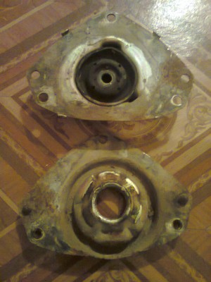

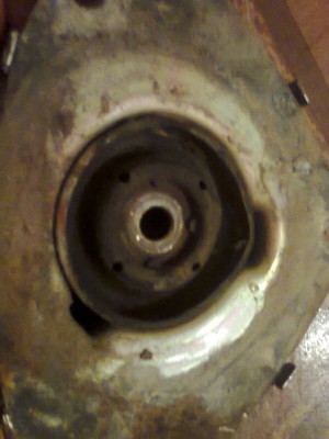

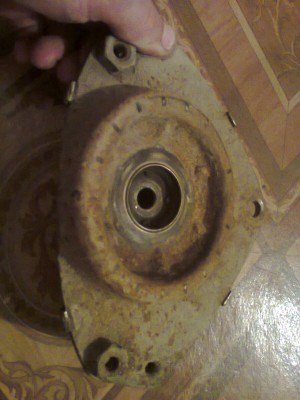

Все работы по ремонту делаю сам, СТО не доверяю свою машину.После завтра буду снимать свои стойки посмотрю чо да как.Подамкрачивал сегодня машину смотрел во внутрь опоры стойки(там где зажимная гайка)видно что резина разорвана такая же картина и на второй .Есть у меня опоры с других стоек эти опоры по ходу разбираются, сегодня их разобрал а там впресованый сайлент блок или опора вопрос знатокам, эта часть продается отдельно или с целой опоорой?И ещо вопрос почему они вышли из строя так сразу обе может я чтото неправильно сделал когда ставил рычаги?

Подшипники смазать как то можна кто сталкивался?

как бы прав и как бы нет.да она продаётся целиком,но если разобрать то там сайлент стоит.
Ты про опорные? Они на защёлках - разбирай и чисть-мажь как тебе нравится.

Я ПРО ОПОРНЫЕ ПОДШИПНИКИ
TF
Сообщения: 25289
СообщениеДобавлено: Вс Мар 23, 2014 23:52    Заголовок сообщения: Ответить с цитатой
итак, ещё раз: РАЗОБРАТЬ, ПОМЫТЬ, ХОРОШО СМАЗАТЬ И СОБРАТЬ ВЗАД.

то шо на фото весьма не опорный подшипник, опорный подшипник пластмассовый и стоит между тем,что на фото и резиновой проставкой пружины, реально если корпус целый то бензой помыть и забить густой смазкой...а то что на фото вполне в работоспособном виде...

ага, в работоспособном...только резина слегка отслоилась от металла, а в общем - ничо так Laughing
