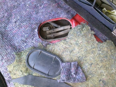

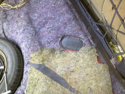

Згадався мені трішки давній срач на рахунок цього, так от:
у мого дизеля він овальний, а не круглий Laughing

аналогічно в мене 1,7 86 року і такий же лючок!!! а шо -то є проблема??

uno55
проблеми нема, був срач на цю тему))

Насколько я знаю, то все лючки овальные. А срач был только из-за того, что кто-то не понял, какой лючёк: в кузове или в баке! Вот в баке разные лючки - овальные и круглые!

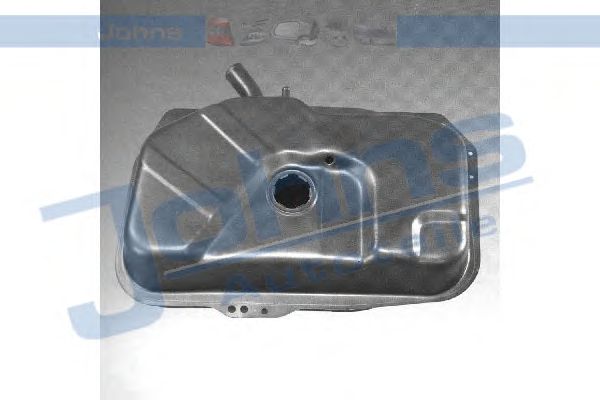

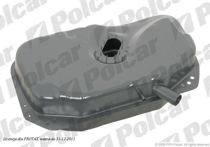

НЕ-а, ты опять не понял. Заливная горловина не при чём! Смотри, есть лючёк на кузове - он овальный. И крышечка на этот лючок овальная. У всех Уников она одинаковая, так как кузова одинаковые. А вот под ним есть лючок бака. В него вставляется (в нашем с тобой случае) круглая колба, которая является приёмником и фильтром топлива, и датчиком наличия топлива одновременно. А в монике 1,5 (был у меня такой) и в бак шёл овальный лючок. Так вот, если я не ошибаюсь, то на пластмассовой крышке, которая крепилась по кругу маленькими гаечками, был установлен погружной насос и отдельно датчик наличия топлива. Вот этот лючёк и имелся в виду, а не заливная горловина, которая тоже у всех Уников одинаковая по форме, но может быть разной по материалу изготовления (металл или пластик) Wink

Наглядное пособие:
Бак с круглым лючком

Бак с овальным лючком
