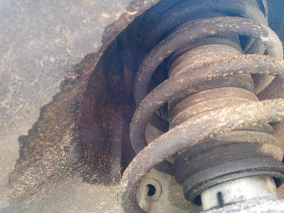

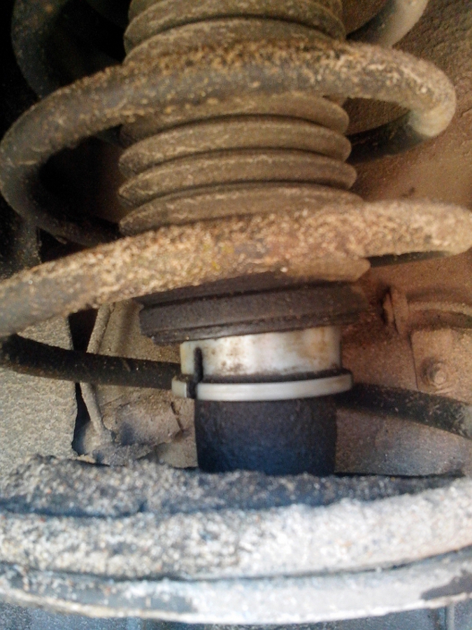

Сегодня менял резину на летнюю и заметил потёк.
Ребят!!! Это плачевно или нет?
Что нада проверить?

Стойка потекла,през слез лечиться заменой...

Скажите дорогая эта стойка? И менять одну или сразу 2 шт.?

Если потек на одной,можно заменит только один,но вероятность того,что завтра второй не потечет-не большая,по правильному-заменить обе,но повторю еще раз,если нет ЛВ,то можно и один заменить...Можно расмотреть Б/У до лучших времен,как вариант,у меня есть б/у аморт,прошу 150 грн.,но после замены,нужно делать развал/схождение.

На автомобиле Fiat Doblo делается только схождение.
Стойки менять две сразу и желательно такие же что и стояли.
По крайней мере я так делаю всегда что стояло с завода то и ставлю.

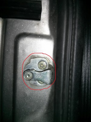

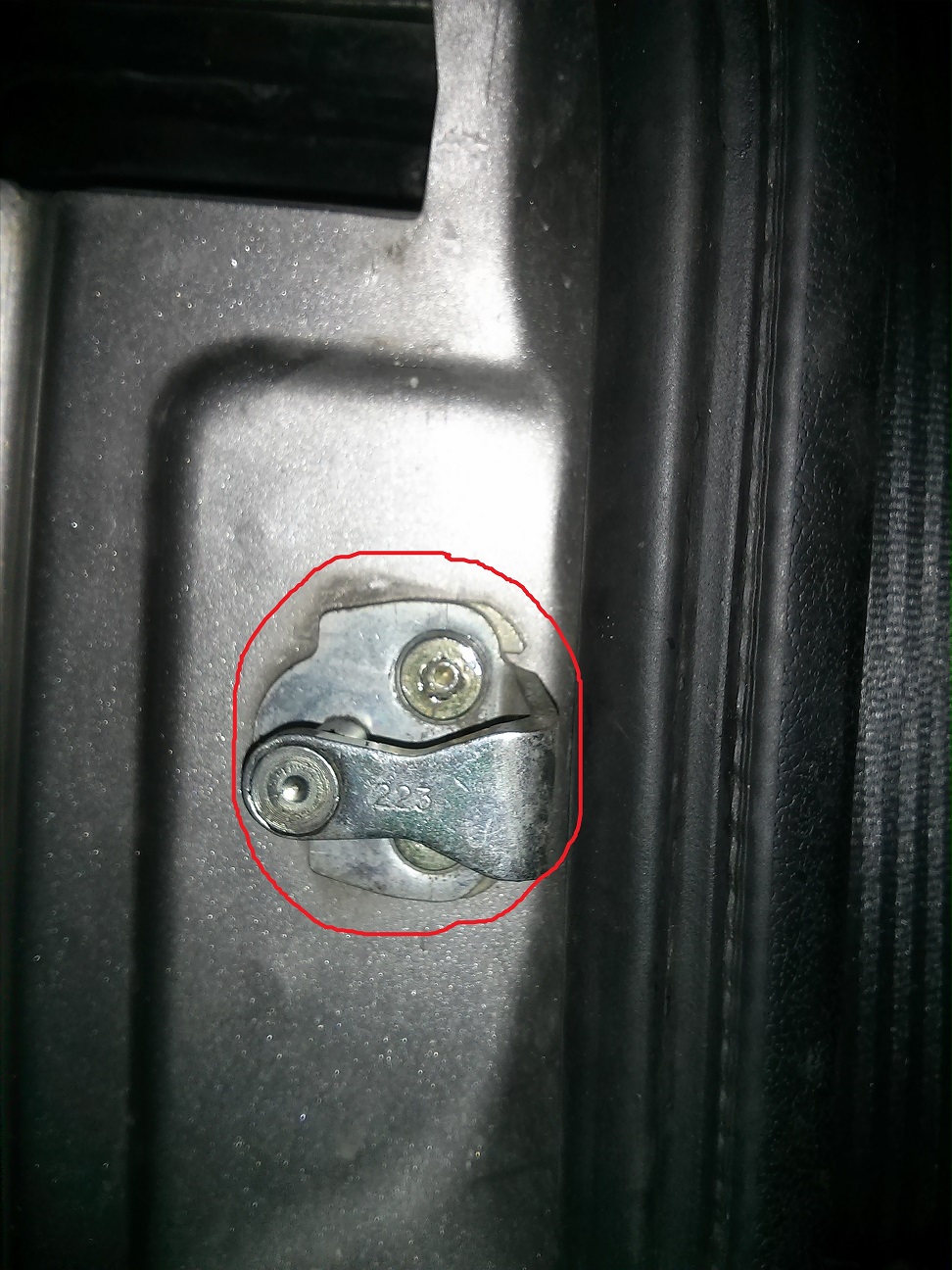

Всім привіт. Потрібно відрегулювати замочну петлю у висувних дверях але в одному з болтів повністю злизані грані. Як його все ж відкрутити? Може, хтось стикався з таким і знає як його ще можна відкрутити, або на крайняк, які болти (від чого) підійдуть йому на заміну (якщо треба висвердлювати) ?
