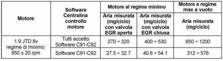

На добло тоже так показывал.Зависит от SW версии зашитом в ЭБУ.Если смотреть по таблице по напряжению, то ваш датчик немного занижает показания.
