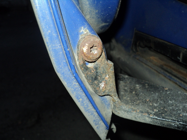

когда стоиш перед открытой дверю утебя справа на стойке в верху там больше нет ничего кроме углубления и напротив направляйка
| здесь можно отрегулировать прижим дверей к уплотнению |
162.86 KB |
303 раз(а) |
| вот сдесь посмотри у знакомого было отпущено и просидало дверь |
162.6 KB |
295 раз(а) |
| вот сдесь регулируеться наклон двери |
162.51 KB |
310 раз(а) |
163.8 KB |
294 раз(а) |
162.38 KB |
294 раз(а) |

Поки намагався завантажити фото, взагалі вони десь зникли. Попробую словами. Спочатку зняв нижній ролік, для цього підпер двері внизу, відкрутив зліва в рельсі стопор, і відкрутив сам ролік. Він майже повністю зтертий. Оскільки нема часу чекати на новий, вирішив тимчасово відремонтувати (хоча, нема нічого більш вічного, чим тимчасове ). Із варіантів по приблизному діаметру підібрав 3: алюмінієва трубка, пластикова гайка із рульової рейки сієри, і пробка від поливної системи. Пробку нагрів феном, і насадив на ролік, хоча в планах виточити із капролону. Вертикальний люфт майже пропав. Мою проблему (перекос дверей) вирішив. Але прижималися зверху двері ще погано. З верхнім роліком все складніше, він тонший і заокруглений, тому на нього нічого не підібрав. Але вирішив проблему відпусканням всіх гвинтів верхньої рельси і натягуванням її в середину салону. Потім у натягнутому стані затиснув гвинти. Двері тепер повністю відрегульовані, нічого не стука і не перекошено.

| кстати, если верхняя часть двери у вас стала выпирать...(спереди) обратите внимание или не порвана Резинка на последней фотке %-)
