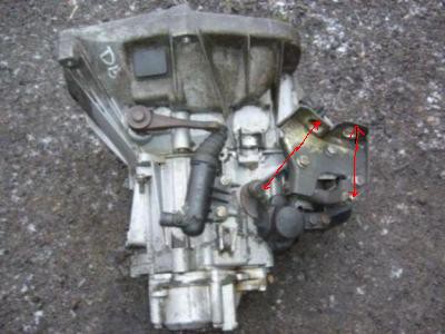

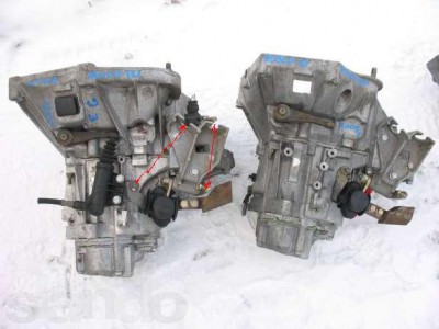

Нашел небольшое отличие КПП с короткими передачами от КПП с длинными передачами.(моё предположение)
На КПП груз. крепление тросов (переключения передач) непосредственно на самой коробке выполнено из железа,с коротким
растоянием между фиксатором и кулисой переключения.(растояние выделил красным цветом)
На КПП пасаж.крепление тросов (переключения передач) непосредственно на самой коробке выполнено из алюминия,с длинным
Насколько различаются расстояния, указанные тобой? Наверное, как раз на длину резьбы на концах тросов переключения передач. Т.е. различия КПП не в узлах крепления тросов переключения передач, а в их (КПП) начинке. Что и показывают твои замеры оборотов.
Тебе понравилась пассажирская КПП? Но вот подумай, а какой основной режим работы твоего авто: грузовой или пассажирский?

borel1990
Расстояние больше,чем резьба на концах троса сантиметров на 3-5.Поэтому пришлось менять крепление.
Различие в КПП конечно же внутреннее.
У знакомого тоже есть доблик 02 года грузовой 1.9D и крепление тоже как и на моей грузовой КПП выполнено из железа,с короткими расстояниями.Поэтому я и написал о внешнем отличии груз. коробки от пас.(например во время покупки продавец продаст вместо пас. груз.коробку).
Я звонил например (когда искал) по обьявлениям и спрашивал именно от чистого пасажира КПП,то некоторые продавцы мне говорили,-не смеши людей,КПП одинаковые.Возможно я бы и поверил,но в книге нашел,что есть КПП с короткими передачами и с длинными.
Теперь я убеждён,что различия есть и огромные.
Мои вперчатления - мотор стал тише работать,машинка стала шустрее. Обороты двигателя заметно упали.
Мой основной режим возить себя и пассажиров.
Я часто езжу на Киев и по состоянию нынешних дорог,при скорости в 120 создавалось впечатление что я ползу,да ещё и мотор разрывается.Сейчас всё кординально изменилось.
