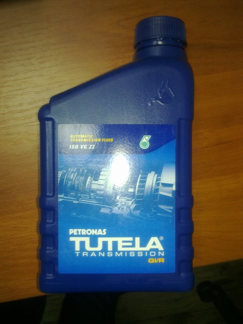

pivoduy юра
Краще поміняй її повністю. Дивись не на колір (це всього-навсього барвник), а на специфікацію, бо на наші електро-ГУР іде лише синтетика. Я собі залив таку (треба брати 2л).

СообщениеДобавлено: Сб Апр 12, 2014 08:56    Заголовок сообщения: Ответить с цитатой
1.+ Замена полностью 2.Цветовая гамма обязательно(это не только краситель),надо смотреть ибо смешаешь будет горе.(самая популярная красная ,есть в любом магазине и заправке)2. И все эти жидкости(любой бренд) полная синтетика(текучесть).
