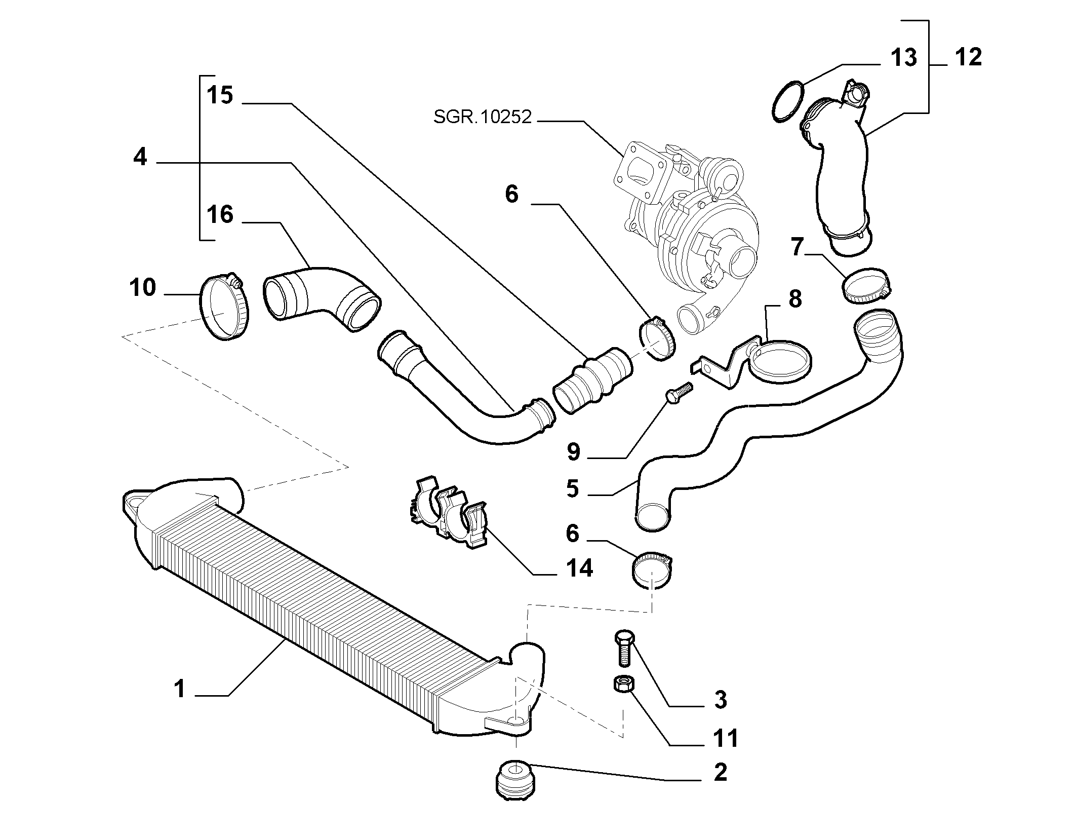

Мужики може я не те щось шука, але якщо можна покажыть той патрубок на фотцы. Дуже дякую.

СообщениеДобавлено: Чт Апр 17, 2014 23:06    Заголовок сообщения: Ответить с цитатой
Лови, в мене лопнув патрубок який йде від інтеркульора на двигун (на малюнку номер 5), але так лопнув, що візуально зразу нічого не побачили (все як у всіх, спочатку десять раз турбіну знімали перебирали, по ходу кілька разів клапан ЕГР чистили і т.д. і т.п.), і тільки коли почали знімати патрубки по порядку побачили тріщину ... бл..ь..... Тому уважно портібно подивитись патрубки після турбіни.

а також перевір герметичність всіх патрубків. тиждень їздив машина після 2500 тупа була. відкрили капот, закрутили хомут - все стало по місцях. просто турбіна все стравлювала назовні і більше 0,3 бара не надувала.
