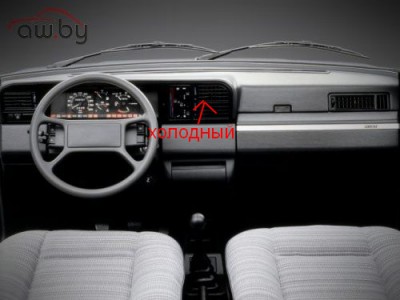

при включении печки и вентилятора с центрального воздуховода какой воздух должен дуть холодный или теплый ?
 Просмотрено:  306 раз(а)
Последний раз редактировалось: Alex33 (Вс Дек 15, 2013 23:31), всего редактировалось 1 раз
no2sm
Зарегистрирован: 17.02.2013
Сообщения: 890
Авто: Ракель
СообщениеДобавлено: Вс Дек 15, 2013 23:29    Заголовок сообщения: Ответить с цитатой
Ъолодный
