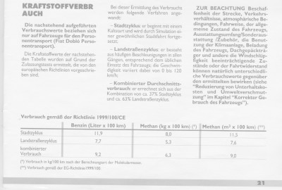

villand писал(а):
1.6 Natural Power
Двигатель
Бензиновый (также работает на очищенном от примесей природном газе — метане) 4-цилиндровый рядный с впрыском топлива во впускные патрубки, четыре клапана на цилиндр, два верхних распредвала с ременным приводом, рабочий объем 1 596 см3, степень сжатия 10,5, диаметр цилиндра/ход поршня 80,5/78,4 мм, мощность 76/68 кВт (105/92 л. с.) при 5 750 об/мин, максимальный крутящий момент 145/130 Нм при 4 000 об/мин, удельная мощность 48/43 кВт/л (65/57 л. с./л).
Трансмиссия
Привод на передние колеса, механическая 5-ступенчатая коробка передач. Передаточные числа: I. 3,909, II. 2,158, III. 1,480, IV. 1,121, V. 0,921, R 3,818, главная передача 3,867.
Другие характеристики (для работы на метане*)
Колея передних/задних колес 1 514/1 505 мм; снаряженная масса 1 520 кг; полная масса 1 930 кг; максимальная скорость 163 (154*) км/ч; разгон 0–100 км/ч 12,6 (13,5*) с; расход топлива по городу/трассе 11,9 (8,1*)/7,7 (5,2*) л/100 км; выбросы СО2 218 (161) г/км; объем топливного бака 30 (30,9*) л.
нашел случаем.. Rolling Eyes ...(в скобках метан)
http://avtobzor.ru/katalog/legkovie/fiat/226.html
