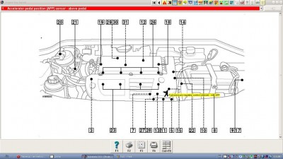

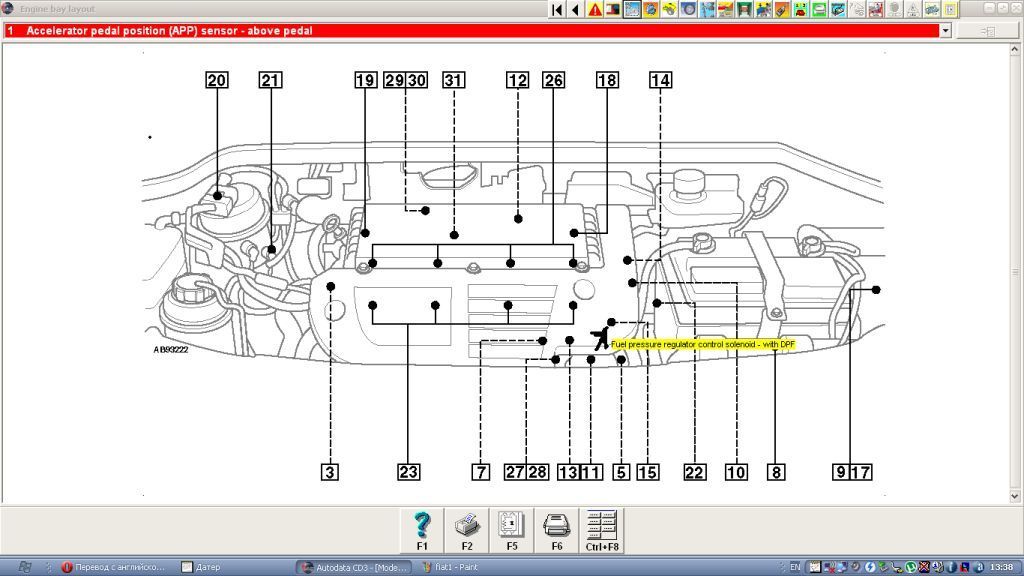

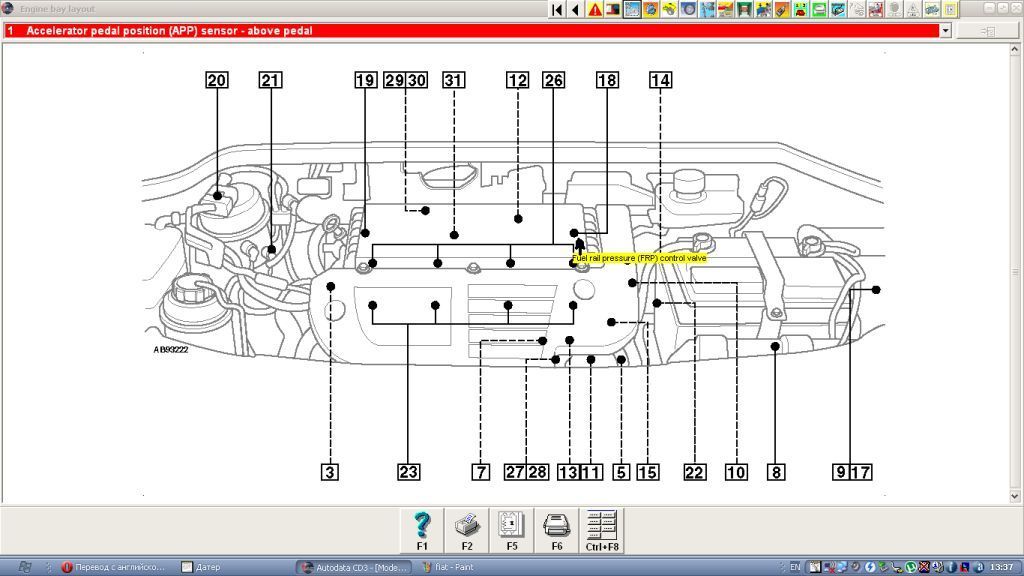

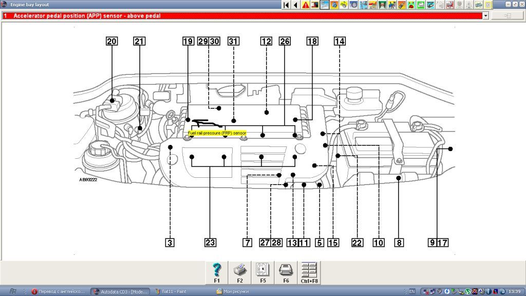

вот нашел двигатель, подскажите .где он

Хоттабыч
Возраст: 60
Сообщения: 12017
Откуда: Киев, Соломенка
СообщениеДобавлено: Сб Апр 19, 2014 13:38    Заголовок сообщения: Ответить с цитатой
goric
На топливной рампе. На твоих картинках его нет

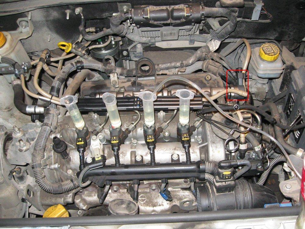

СообщениеДобавлено: Сб Апр 19, 2014 22:13    Заголовок сообщения: Re: где находится реулятор давления Ответить с цитатой
goric писал(а):
книгу скачать не могу.по ссылке ее нет, достапа ошибка Р0089,чтобы завести нужно маслать 2 минуты, не зависимо от температуры двигателя. Подскажите где находится регулятор давления хочу прочистить сеточку на нем

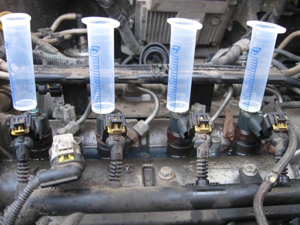

На фото обведен красным квадратом. На улице уже тепло поэтому температура двигателя уже мало влияет на гидроплотность топлива. Можно так-же проделать тест на слив форсунок как на фото. При отключеном питании форсунок после 10 сек. кручения стартера топливо не должно подняться выше штуцерка шприца. При работе у меня набежало то что на фото за 2мин 40сек холостого хода.

Прошу прощения, что вмешиваюсь. Подскажите что за деталь на последнем фото - синий прямоугольник в нижнем правом углу, возле бачка ОЖ? К этому датчику подходят два "сопливых" провода..
Заранее спасибо.

провел вышеуказанную проверку, эа 10сек ничего не набежало,крутил 20 сек,рабежало на фото.Но почемуто с обратки литр вытекло соляры,не пойму откуда,ведь с форсунок она снята. Замерил сопротивление датчика 5.2 ома,и когда включаю зажигание в баке слышно булькание Как при помощи компьютерной программы диагностировать эти проблемы
Заранее спасибо.
Ящо я не помиляюсь це датчик удару (для AIRBAG).

Авто: FIORINO 2009 1.3 multijet
СообщениеДобавлено: Чт Апр 24, 2014 11:34    Заголовок сообщения: Ответить с цитатой
goric
Обратка льется с ТНВД он потребляет меньше чем качает насос из бака. Перед тестом на слив обратку с форсунок нужно было заблокировать зажимом как уменя на фото. Проверку на слив нужно повторить!!! Возможно небыло достаточного давления для ТНВД

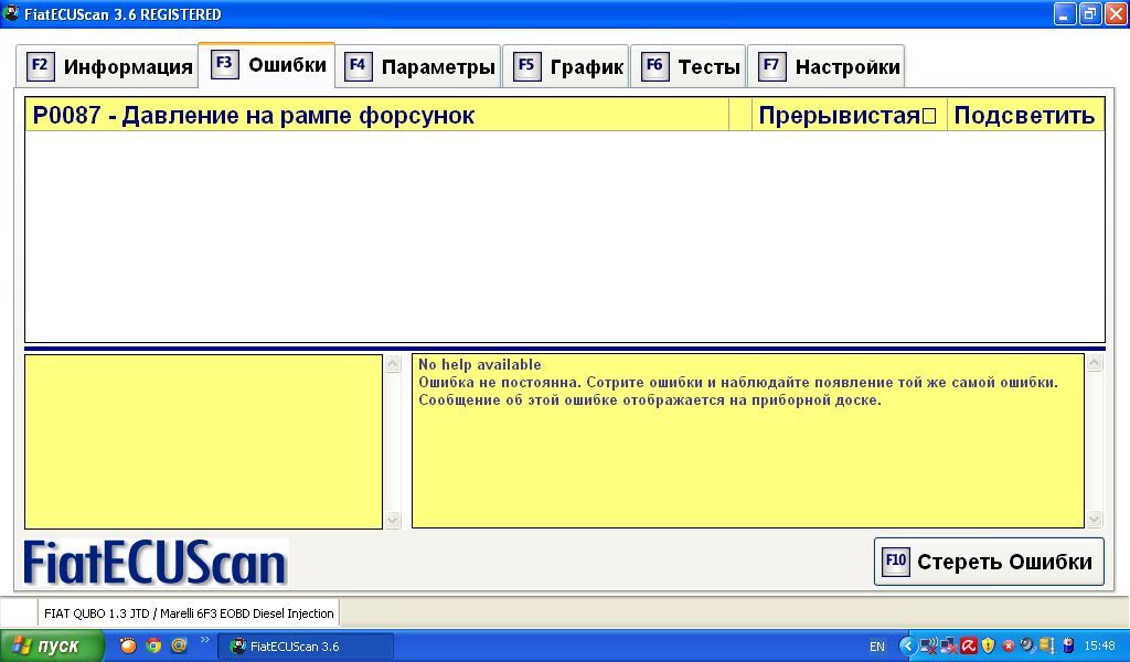

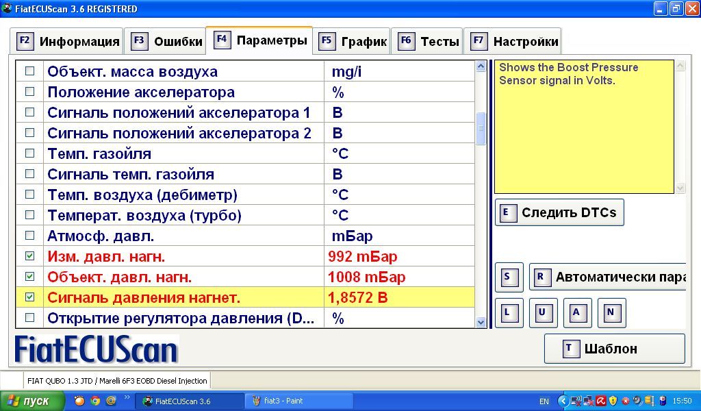

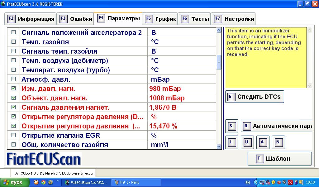

сегодня загорелся чек, ошибки Р0089, и Р0003,скинул их, и наблюдал по сканеру когда машина заводится, как только измеренное давление газойля доходит 70 Бар, происходит запуск.Но для того , чтобы его поднять нужно долго маслать стартером.Подскажите , что это за пункт измеренное давление нагнетания, я думаю это давление в низкой части до насоса ТНВД, как только включаю зажигание поднимается до 980мБар,при норме 1008мБар, эначить насос в баке ,топливный фильтр в норме... Question Покатался пол часика,опять чек, но уже Р0087.Тест с шприцами повторил,обратку пережал, набежало меньше,чем в первый раз

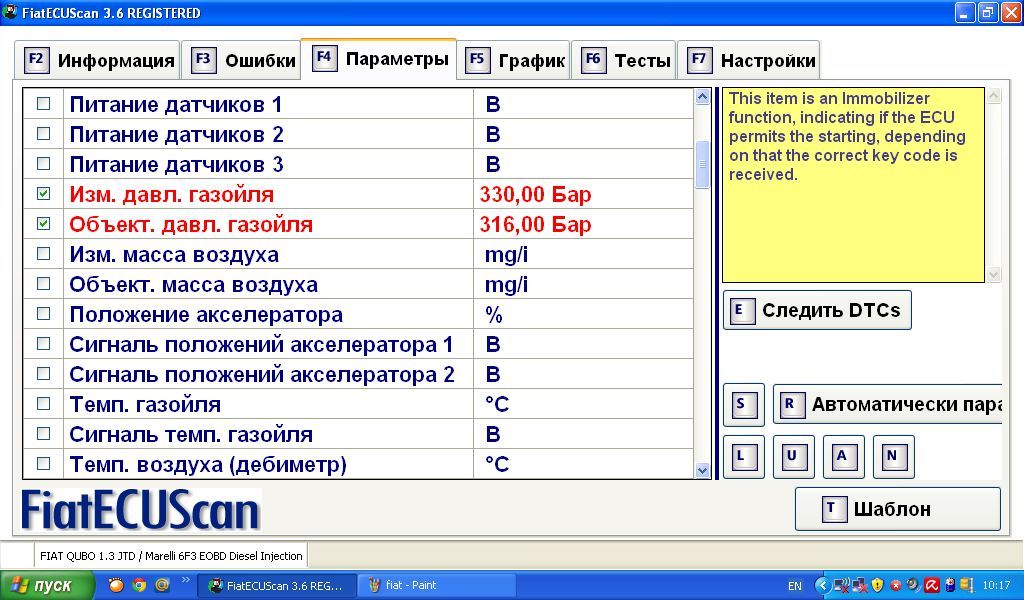

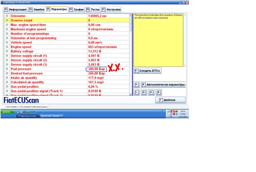

goric

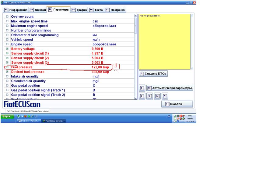

Ссмотреть надо давление топлива а не газойля. У меня заводилась при достижении давления 122-130 bar(атм.)см.рис. Люди говорят что нужно 140.
На холостом ходу сначала 300 с прогревом падает до 290.
Если двигатель заводится значит с датчиками все ок! Форсунки не сливают воще повезло Wink
Ошибка Р0087 значит пропадает давление в рампе +была Р0089 отказ редукц. клапана. Не мучай "скотину" угробиш стартер. Нужно подкинуть рабочий редукционный клапан. Во Львове есть несколько форумчан попроси кого нибудь дело 20 мин. Я не думаю что при живых форсунках есть проблемы с ТНВД. Confused

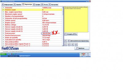

Диагностика не покажет что конкретно навернулось или частично скончалось в топливной - маловато датчиков. О ее работе можно судить контролируя давление в рампе.
Холостой ход
 Просмотрено:  1021 раз(а)
момент пуска
 Просмотрено:  853 раз(а)

goric
Пардон, может давление газойля это и есть давлени топлива. Но у меня заводилась при 120-130. Это когда форсунка сливала. После замены не смотрел может тоже при 70.

goric
Паследняя фотка - это на холостом ходу?
