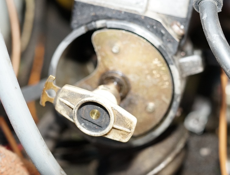

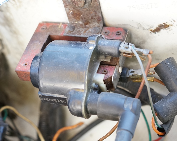

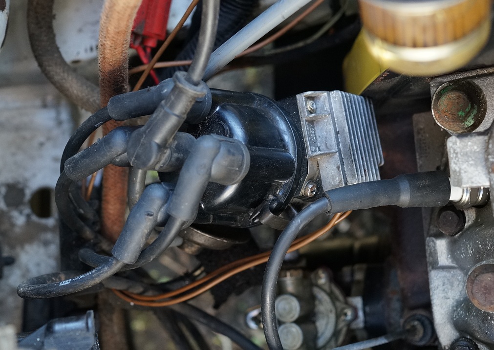

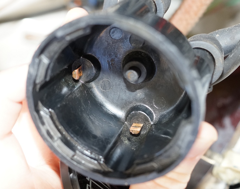

Всем привет
имеется двигатель 1.5(149 с1.000)переделанный под карб(2105) и не померный расход бенза(свечи в сухом черном нагаре),двигатель нехило греется, карб в хорошем состоянии(перебран), регулировки в норме, не знаю в чем причина, может зажигание?но не знаю как оно регулируется.
Заранее спасибо всем кто откликнется

"карб в хорошем состоянии(перебран)"
Пусть кто другой карб переберет.
Искра смесь поджигает, но на её состав не влияет.
Ковыряние в зажигании ничего не даст.

тоесть недожигатся она(смесь) не может?
Сообщения: 25281
СообщениеДобавлено: Вт Апр 22, 2014 22:39    Заголовок сообщения: Ответить с цитатой
может, но для образования нагара надо излишек топлива.
поэтому на "нормальной" оно может или ехать, или нагар делать. но никак не одновременно и то, и то.
мы, кстати, тоже не знаем как у тебя регулируется зажигание...
хоть расскажи какие запчасти, с зажиганием связанные, у тебя под капотом есть.

Якщо двигун в нормальному стані, то проблеми в тебе аж дві.
1. Карб погано перероблено, і того не відрегульовано. При таких варіантах (карб з іншого об’єму мотору і тп) бажано б перевертіти кількісні співвідношення в вихлопі.
2. Занадто пізнє запалення, горить вже на виході, того не достатньо згорає, і піднімає температуру.
