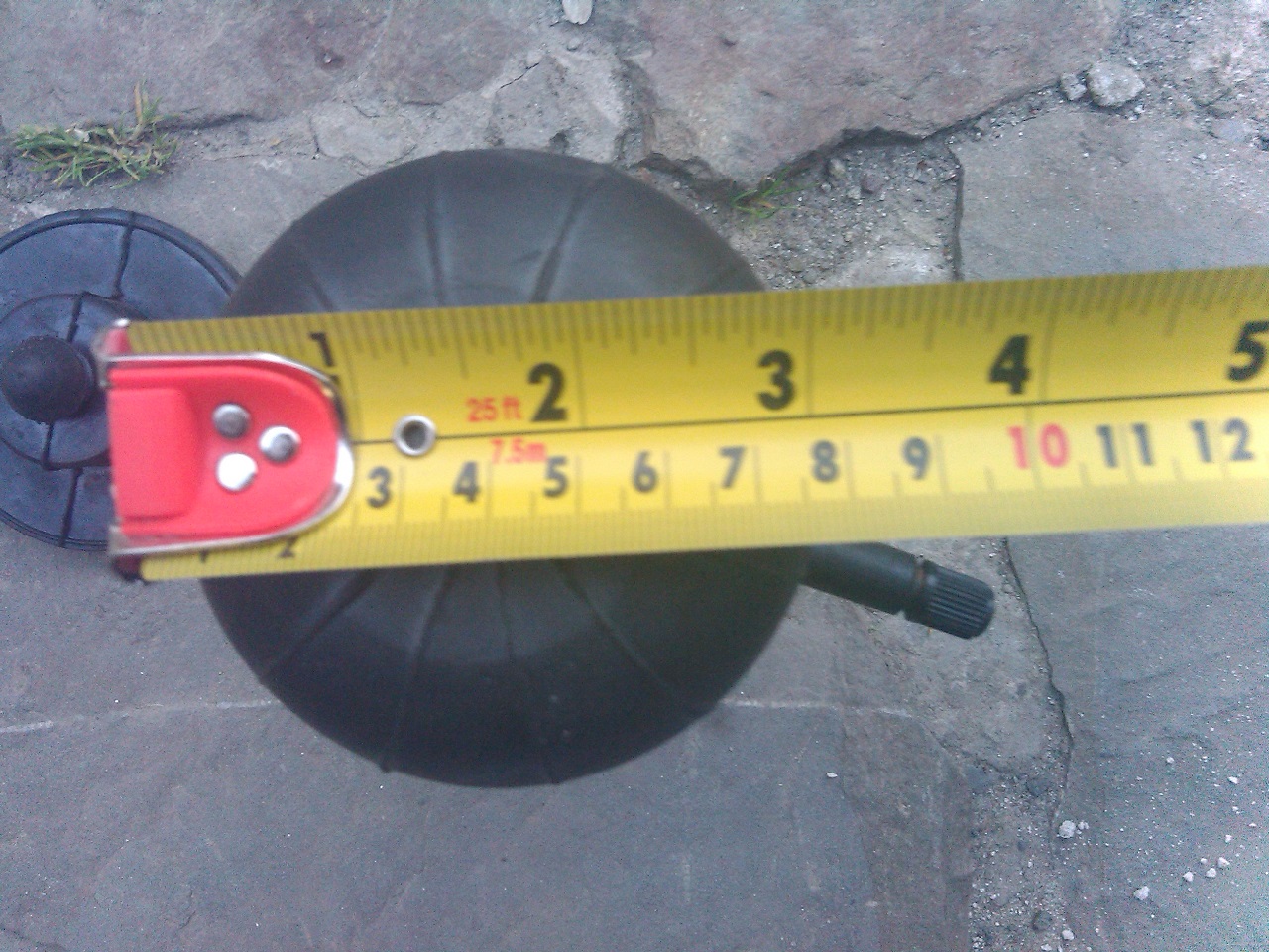

Сьогодні в гаражі знайомого попались такі подушки, якби їх замість відбійників ресори змонтувати?
 Просмотрено:  702 раз(а)
 Просмотрено:  654 раз(а)
 Просмотрено:  668 раз(а)
 Просмотрено:  684 раз(а)
 Просмотрено:  676 раз(а)

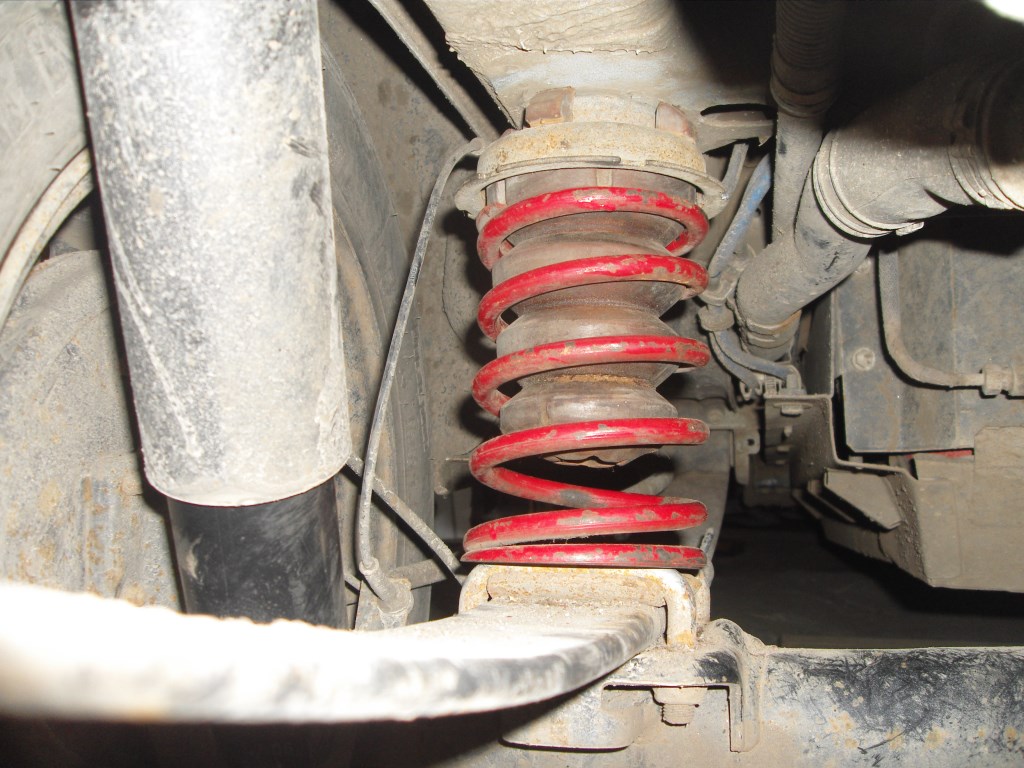

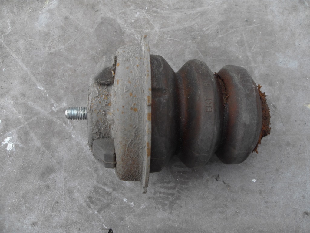

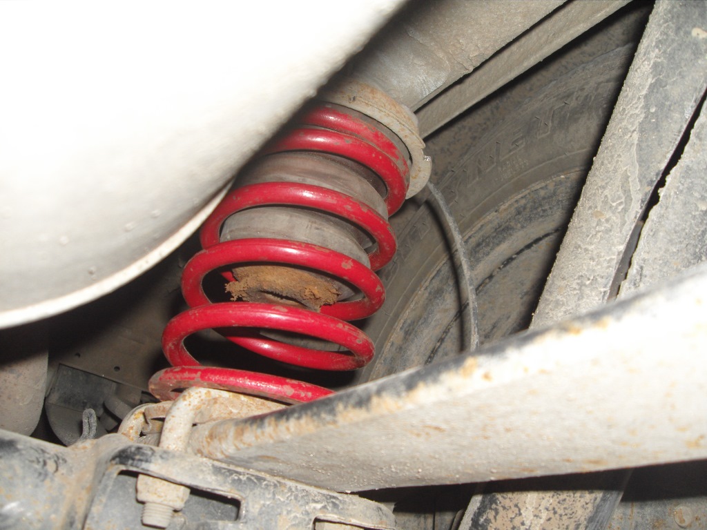

Вот дошли руки, пофоткал свою переделку, кузов макси в таком виде машинка приехала с Германии, поэтому не могу сказать что из чего взято, по мягкости или жесткости также не могу сказать, меня все устраивает, почти три года езжу, проблем нет. Если кто хочет в живую посмотреть, пишите в лс.
