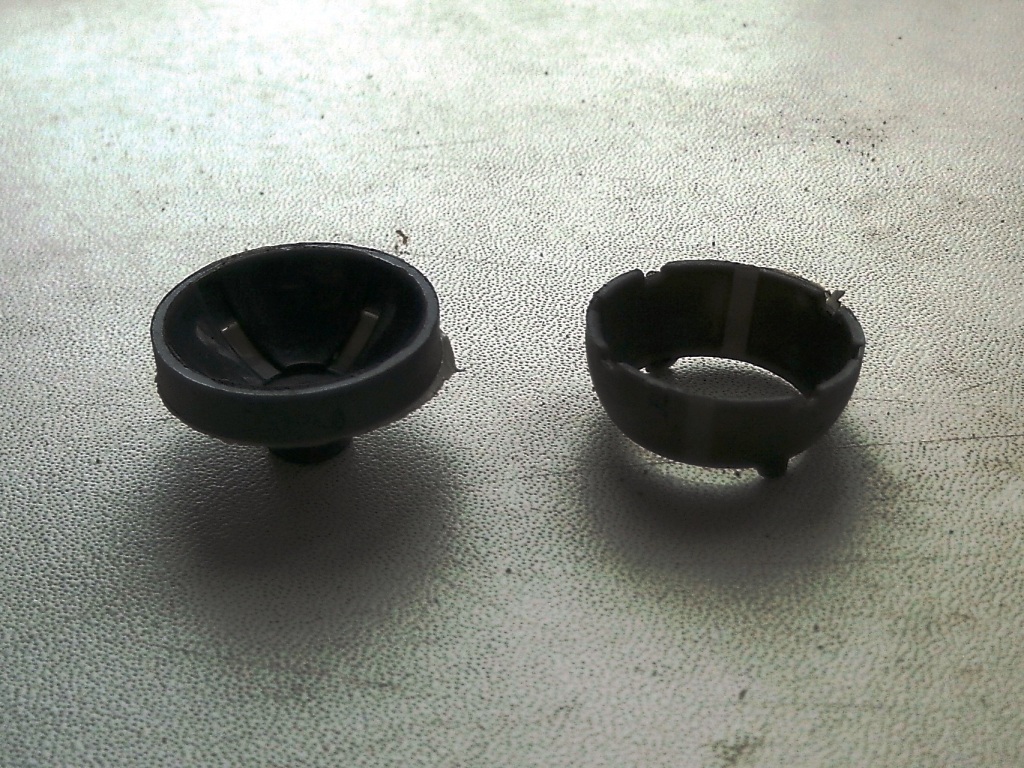

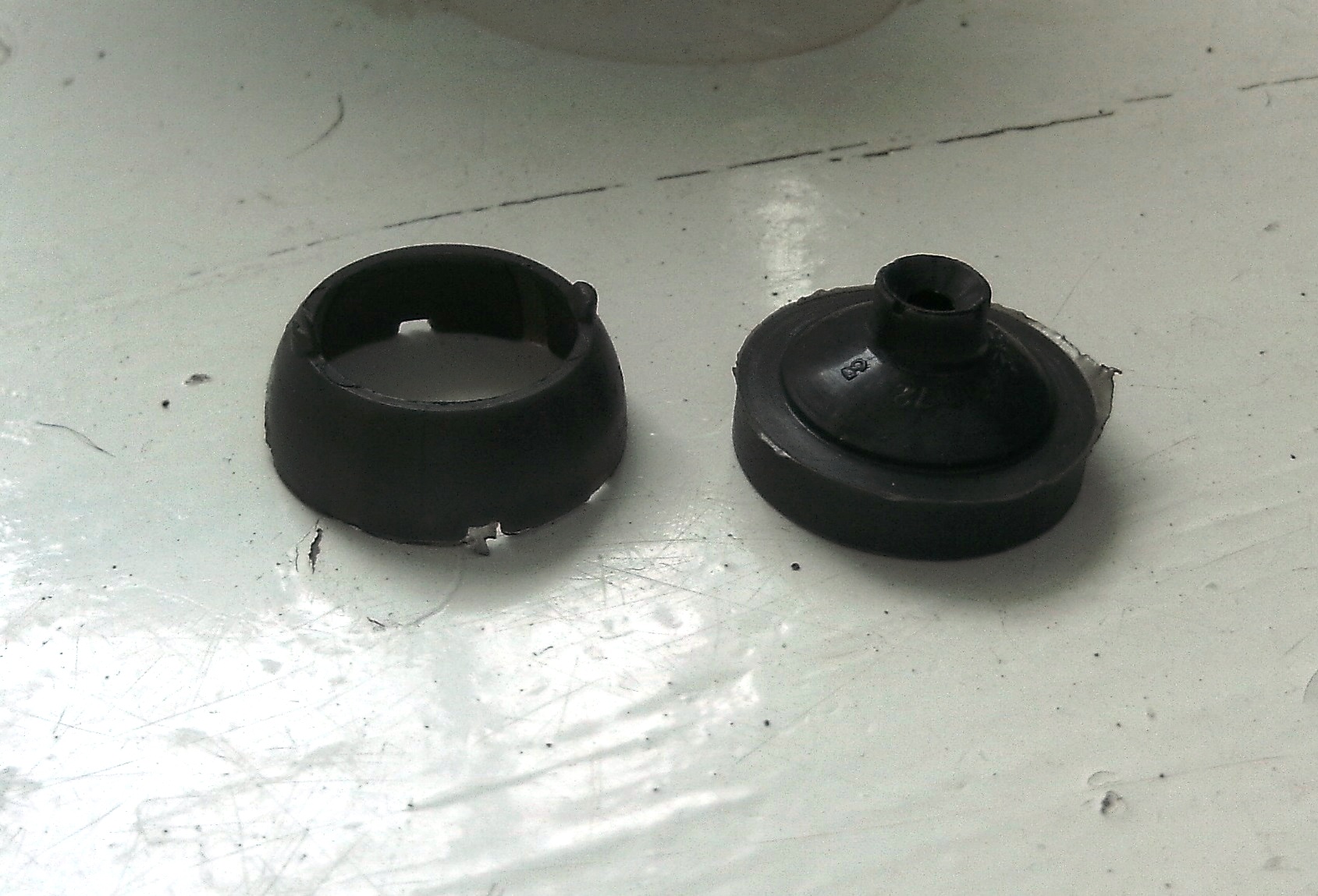

в кромовскую опору идеально подходят сухарики с разборной таврийской опоры.
сухарь шаровая таврия
 Просмотрено:  196 раз(а)
 Просмотрено:  218 раз(а)
AndreiPol
Зарегистрирован: 01.05.2013
Сообщения: 523
Откуда: Мелитополь
Авто: Fiat Croma 2.0iE 1989г.в.
СообщениеДобавлено: Ср Май 07, 2014 20:06    Заголовок сообщения: Ответить с цитатой
первую опору уже поставил. Посмотрим, на сколько хватит
