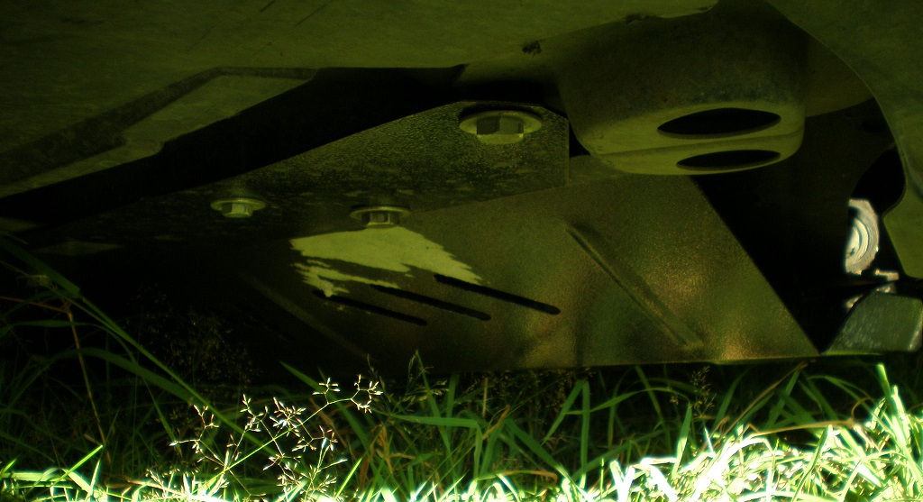

Может кому-то пригодится - поставил себе защиту от "Кольчуги". Защита съела сантиметра 3-4 дорожного просвета, но уверенности на бездорожье добавила. Немного набивается грязь между бампером и защитой, при касаниях носом земли в ямах. Вот фото.
Вид со стороны правого переднего колеса, при снятом колесе.
 Просмотрено:  594 раз(а)
Общий вид.
 Просмотрено:  713 раз(а)

Olegs За сколько брали защиту? Пишут, что Кольчуга должна быть с голограммой...

За 650гр. Про голограмму не помню. Но металл тяжелый Smile Сначала предлагали защиту, которая идет на 1.9D, типа она идет на все скудо. Но я настоял на заказе именно на мой двигатель. Привезли за пару дней.

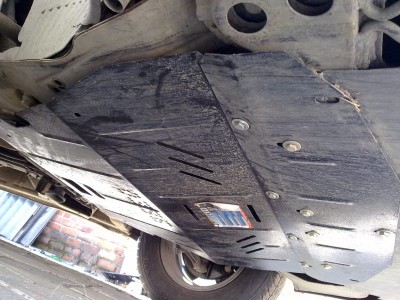

Я собі минулого року "Кольчугу" поставив, їзджу не переживаючи...

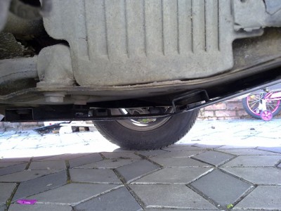

Добрий вечір я поставив з деу ланос підходить супер . підрізав небагато 3-4 см біля зливної пробки та взаді свердлив 2 отвори.користуюсь вже 2 роки.ціна була 250гр а оригінала 680гр.
