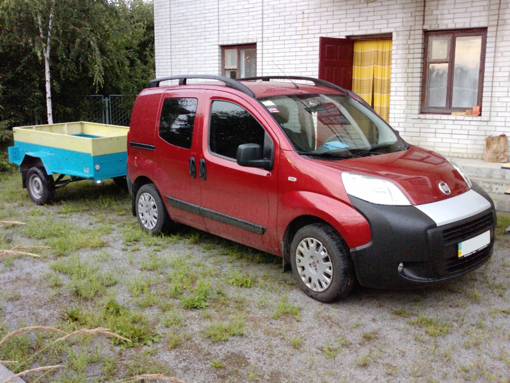

Поставил фаркоп и уже слегка попользовался.
вопрос в чем- уж очень сильно низко сидит машина с прицепом- это нормально ?

це дивлячись - як низько?
я возив лавету 6м вагою 3т. і все ок.
також перевозив 111 віто на меншій лаветі , в принципі нормально, не просідає.але на горбату дорогу - фігня.

до нижней части крюбка без нагрузки 15-16 см
3 тонные на фиорино ? нифига себе...ничего не отвалилось ?

СообщениеДобавлено: Пт Май 23, 2014 11:27    Заголовок сообщения: Re: Эксплуатация фиорино с прицепом- кто пользовался ? Ответить с цитатой
Уже несколько лет как установили фаркоп ... полет нормальный.
Возможно Вам не очень ровно его установили или очень сильно грузите переднюю часть прицепа.

Высота до верхней части шара 42 см- что соответсвует стандарту
установили ровно- рама фаркопа вплотную находится к лонжеронам.
по прицепу- возможно- т.к. используется полулафет ля перевозки авто
