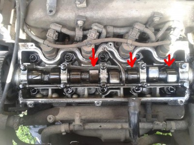

Вскрытие показало что зажаты толкатели клапанов указаные стрелками, остальные двигаются плавно. Я так понимаю что эти толкатели указывают на подклинившие клапана?

[quote="Aizek"]Вскрытие показало что зажаты толкатели клапанов указаные стрелками, остальные двигаются плавно. Я так понимаю что эти толкатели указывают на подклинившие клапана?
Да худо дело Sad
надо менять клапана, для этого необходимо вот эти детали
вот номера
1)Клапаны ЕХ R4943/BMCR -4шт
2)Клапаны IN R4941/BMCR -4шт
3)к-т ГРМ ruville 55844731 -1к-т
4) к-т прокладок головка -ELRING 498.980 -1к-т
5)прокланка ГБ ELRING 217.021 -1шт
6)болты VR 14-35738-01 -1к-т
Это при условии что гидрики в норме
желательно и болты головки тоже поменять!

но если по уму делать надо все брать, если экономно то можно поменять только гнутые клапаны, и не менять сальники и прокладки на башке, но я так подозреваю у вас помпа заклинила? с ГРМ лучше не шутить и поменять все! и вообще как по мне лучше не экономить на спичках менять все!

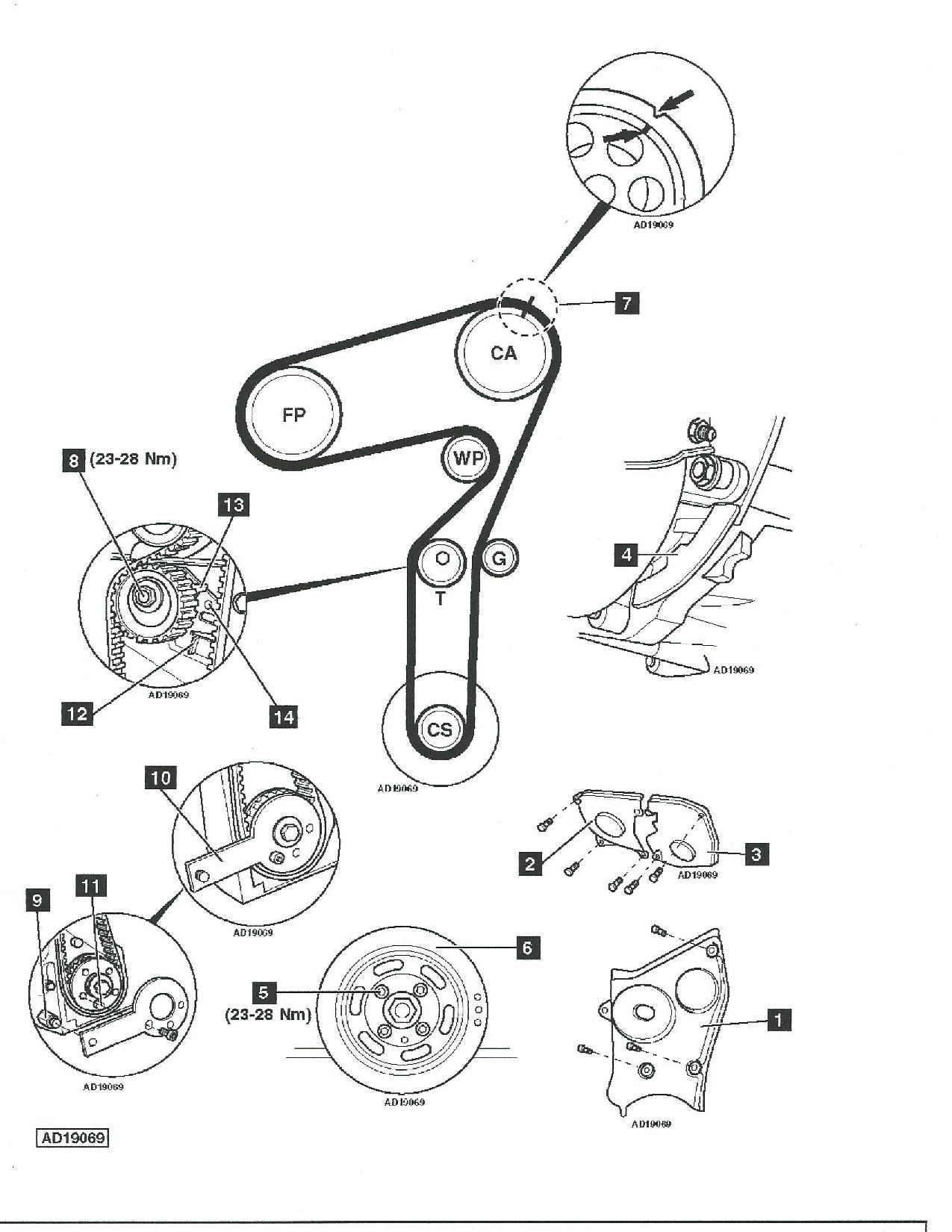

Как правильно установить ВМТ, метки на распредвале и коленвале.

На распредвалу есть метка на шкиве выставте его как стрелки на часах примерно 13,05 а там увидите метки (шкив=головка) они должны совпасть,и ВМТ колентвала смотрите в райене соединения движка и кпп, короче вот схема

и еще посмотрите может есть контрольные полоски на самом ремне грм это облегчит вам установку ремня, одна полоска на шкив распредвала другая на шкив колентвала и вуаля,
