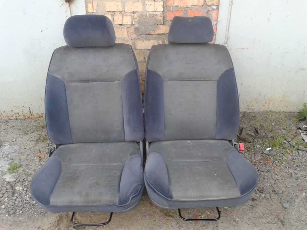

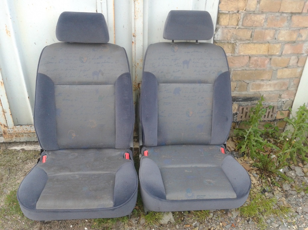

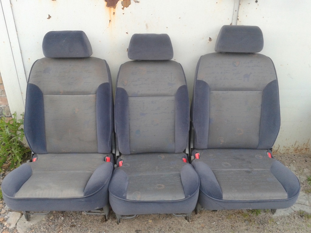

Такой еще салон появился. Ценник 3500 грн. с полом,ремнями безопасности и пластиком.
 Просмотрено:  234 раз(а)
 Просмотрено:  224 раз(а)
 Просмотрено:  246 раз(а)
