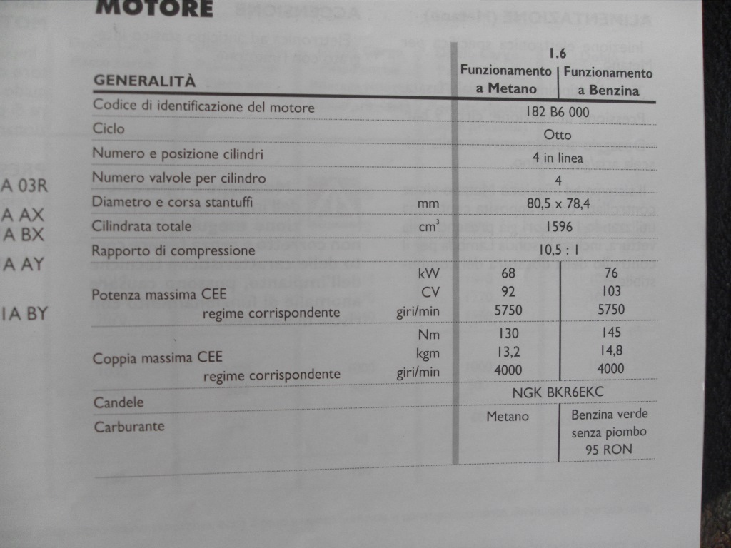

игорь 19777 На метане вроде 93 л.с, а у тебя 103? это доп наворот?
Продам подкрылки на фиат добло (оригинал) 0509799969

игорь 19777
Зарегистрирован: 07.03.2014
Сообщения: 567
Откуда: украина
СообщениеДобавлено: Сб Июн 07, 2014 08:08    Заголовок сообщения: Ответить с цитатой
Посмотри здесь
 Просмотрено:  428 раз(а)
Акым
Зарегистрирован: 04.06.2014
Сообщения: 17
Откуда: Украина Донецк
Авто: Fiat Doblo (Заводской метан)1,6 Cargo
СообщениеДобавлено: Сб Июн 07, 2014 23:12    Заголовок сообщения: Ответить с цитатой
игорь 19777
Теперь понятно! Я просто думал что когда пишут - "Natural Power 103л.с" имеется в виду что на метане машина имеет 103л.с, точнее было написать "Natural Power 92л.с " т.к. передвигаешься в основном на метане! Спасибо за брошюрку!
