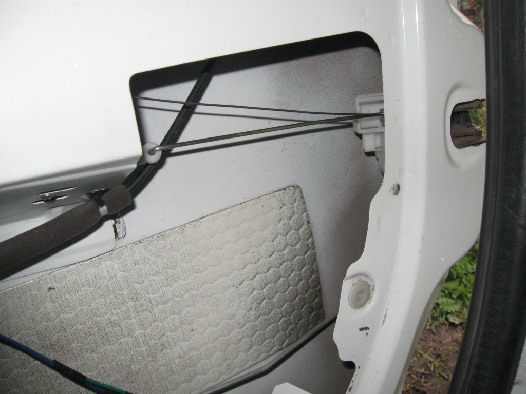

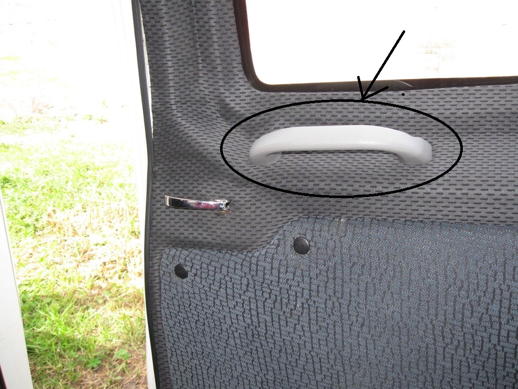

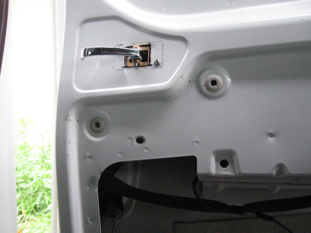

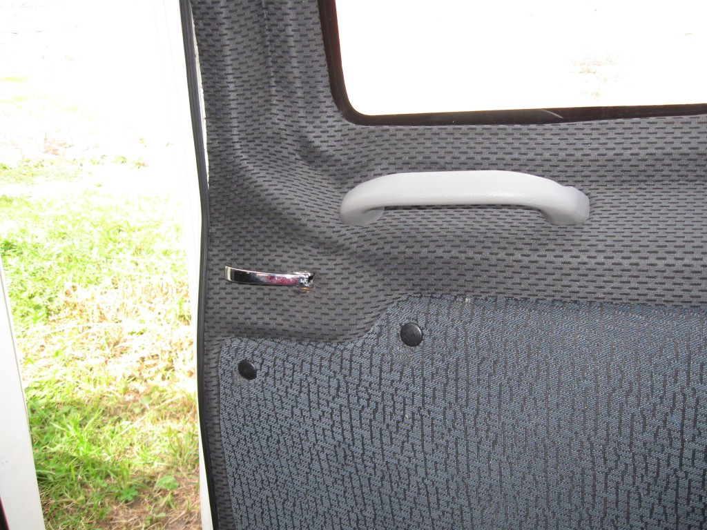

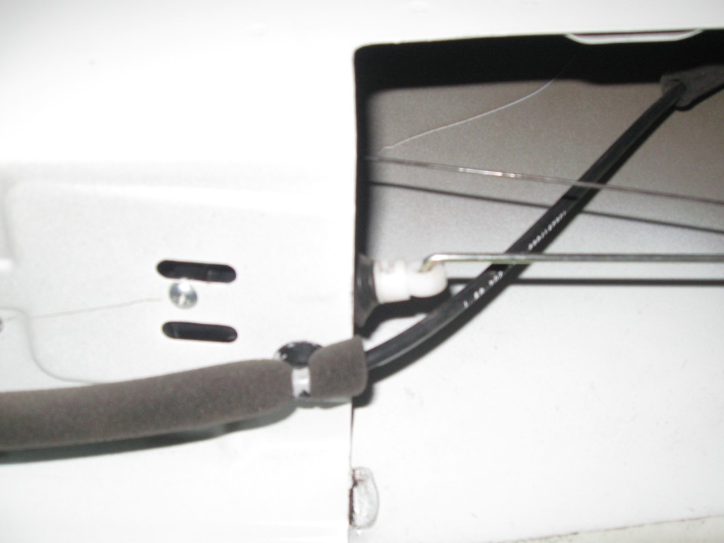

luxer89
Я купив якусь помоєму від Ниви за 10 грн. і поставив трос від регулятора заслонки Москвича. Ну і привід центрального замка

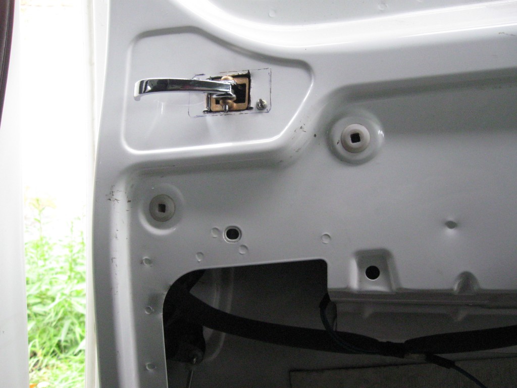

а эта ручка от чего ?
как она крепится ? Просто саморезами в метал или по особенному ?

invisiblesok
ручка Деу Ланос. Крепёж болт М8 головка обточена под диаметр отверстия в ручке, изнутри шайба и гайка. Надо поизвращаться (длинный пинцет + отвертка с магнитиком), у меня получилось.
