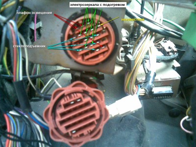

распиновка фишки в арке дверей...
 Просмотрено:  338 раз(а)

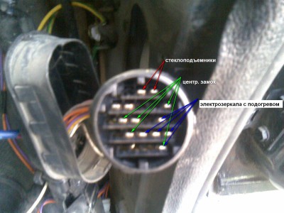

распиновка фишки слева под торпедой...
 Просмотрено:  451 раз(а)

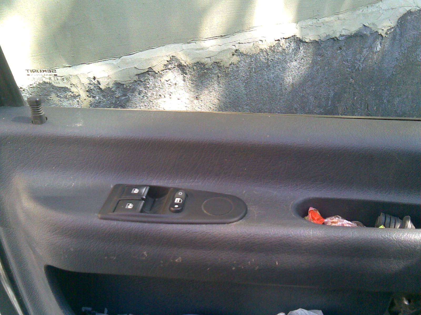

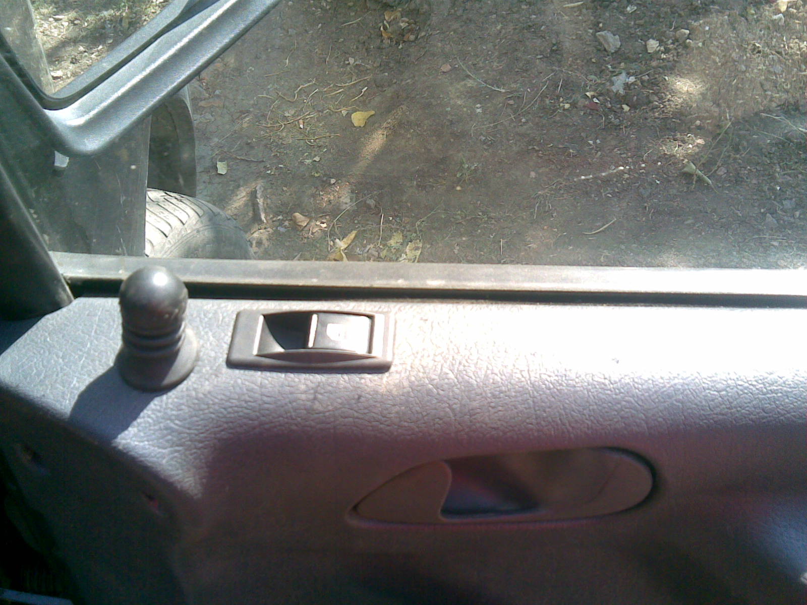

СообщениеДобавлено: Пн Сен 08, 2014 20:35    Заголовок сообщения: Ответить с цитатой
поставил кнопки от калины...
 Просмотрено:  284 раз(а)
 Просмотрено:  269 раз(а)
095-888-31-80
aleksandr_perviy
Зарегистрирован: 10.02.2013
Сообщения: 345
Откуда: Ковель
Авто: Peugeot Expert 1.9d d9b(XUD9) 1999р.в. vf3222db212222599 ТНВД bosch
СообщениеДобавлено: Пн Сен 08, 2014 21:09    Заголовок сообщения: Ответить с цитатой
непогано виглядає. але мені здається на лівій незручно трохи розташовано, а спереді і нема де...

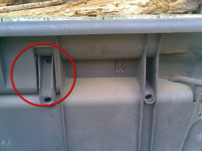

СообщениеДобавлено: Чт Сен 11, 2014 06:53    Заголовок сообщения: Ответить с цитатой
aleksandr_perviy писал(а):
Если ближе брать, то будет мешать ребро жесткости и углубление от кармашка...
 Просмотрено:  314 раз(а)
095-888-31-80
aleksandr_perviy
Сообщения: 345
Откуда: Ковель
СообщениеДобавлено: Чт Сен 11, 2014 08:24    Заголовок сообщения: Ответить с цитатой
я про це і писав. собі прикупив теж пару підйомників, і карти з уліса.скоро буду ставити.
